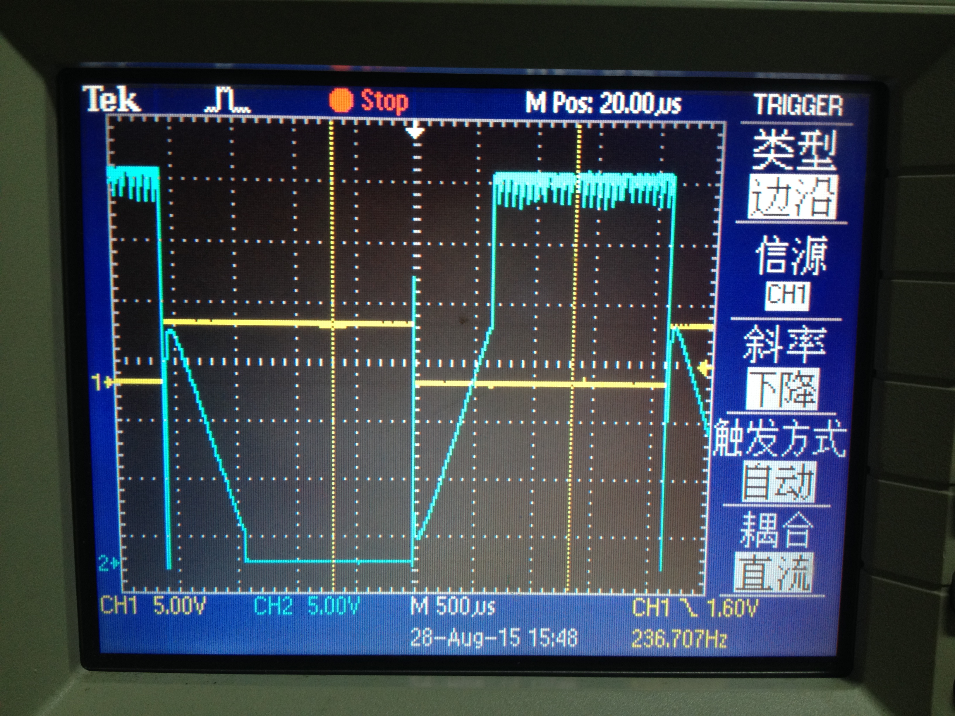

电机24V,630W。
全桥中每个桥臂用一个IR的IRF3205S。这款MOS的Qg(total gate charge)为146nC。

但发现电机负载力矩上去时,MOS管的发热异常严重,且转速下降异常地快(相比以前用IR的IR2136和相同的MOS做过的方案)。

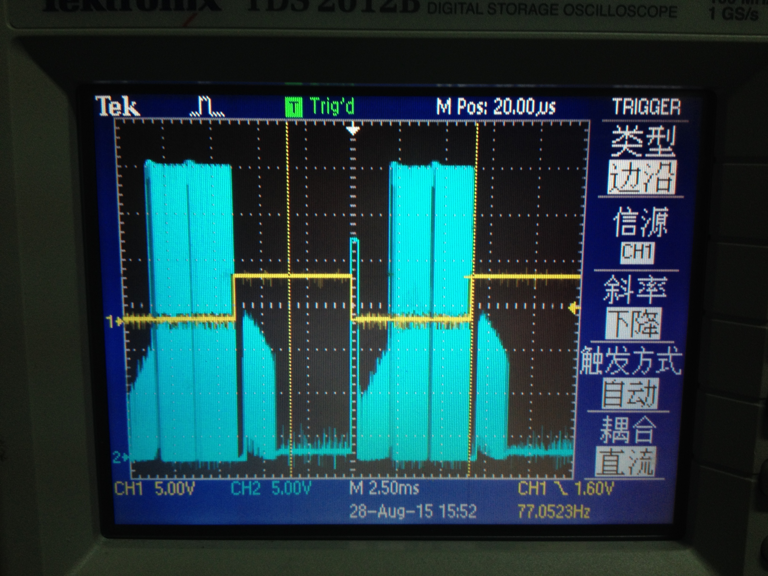

测量FGOUT管脚和某一相高边管的门极电压如下所示(先是空载,后是带载):
测量过FAULTn电压是4.98V。
可以看到高边管的门极电压根本没有一直保持在34V左右,而是(带载时)降到0又重新回到34V。但明明MOD120设为了0x800,SPEED也是0x800。占空比应该是100%啊。
按说DRV8308的峰值驱动有15us,130mA,比146nC已经大了有10倍以上。为什么还会这样呢?
  • 应该是带载后电流上升触及了电流保护点,芯片产生自动的PWM电流限制动作,这个可以在芯片参数中设置。
  • 非常感谢您的提示。 我重新看了一下说明书。 之前Faultn是用万用表测的,看来得用示波器看,因为Fault可能,或者读0x2a的错误码出来判断。 我试试。有什么结果再反馈回来这里。
  • 原来的Risense用的是8毫欧的,按current limit的参数(0.25V)来看,电流也得到30A左右才触发current limit。不过确实如您所说,这表现应该就是触发了current limit,如说明书所说“If current limit activates, the high-side FET is disabled until the beginning of the next PWM cycle”,表现出来就是高边管即使给定占空比是100%,但也还是产生了50kHz的PWM
    把Risense换成2毫欧的之后,确实负载能够正常加上去,并且MOS不再严重发热。
