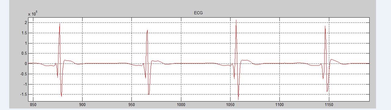

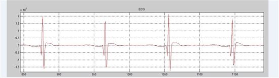

你好,我现在有个用AFE4404+SFH7050做心率监测的项目,配置好4404后,测不到脉搏波形,即使有波形,得到的脉搏频率比正常值小一半,可以给点建议吗?
AFE4404读到的数据值是有点奇怪。
我们也使用此方案,希望能合作
您好,这是用4404读到的数据吗?我手里有套demo板,EVM软件感觉使用有些问题,读到的波形不对啊
