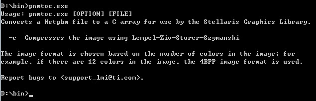

       我在StellarisWare目录下面的Tools\目录里面找到一个工具用于将图片转换成为二进制的数据,可以在GrImageDraw()函数里面使用。但是在程序运行之后如下图所示。不知道该如何使用这个工具,里面使用的格式说的也不是很清楚  options 和file 指什么?
       能不能提供这个程序使用的例子?
       而且这个程序只能将NetPBM格式的图片转换成二进制文件,请问有没有支持JPEG等常用图片格式的工具呢?

       命令行里面的-option就是-c, file的话指的是你需要转换的NetBMP格式的文件。所以在使用这个命令的时候,你可以采用下面的参考形式:
       pnmtoc.exe -c /XXX/XXX
    另外关于其他的JPG等格式是否可以转换,这个答案是可以的。你在我们stellarisware/tools/pnmtoc文件夹下面的readme文件里面有详细的介绍,里面有两个工具的描述,可以实现你的目的。

  • Hi Ken,
           我产生.pnm图像文件之后,使用pnmtoc工具出现如下错误“pnmtoc:Image contains too many colors!”然后发现产生的.c文件没有任何内容,请问这是为什么?
  • Hi bob,
    我们的pnmtoc工具最多只支持256色(8BPP)的图片转换,你可以试着找些符合规格的图片转换一下试试看。
    另外针对以JPEG的图片,有一个脚GIMP的软件会比较好用。在我们的stellarisware的doc文件夹下面的SW_DK_LM3S9B96的PDF文档里面,针对NetPNM converter章节有关于用GIMP和pnmtoc的详细描述。你可以参考一下。

  • Hi,ken
         谢谢你的解答,问题已经解决了。
         在SW_DK_LM3S9B96的PDF文档里面,说的很清楚,我下载了一个GIMP for windows,然后把最大的colors限定在255之内,就没有提示上面的错误了。
