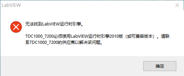

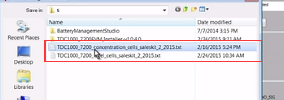

tdc1000-c2000 TDC1000_C2000EVM_FW-Source-v1.42如何安装,目前我fw是1.3版本的
Amy Luo 您好:指示灯都对,我已经看了用户使用指南,以及TDC1000数据手册很多次了。就是没有解决问题,所以来向论坛寻求帮助。

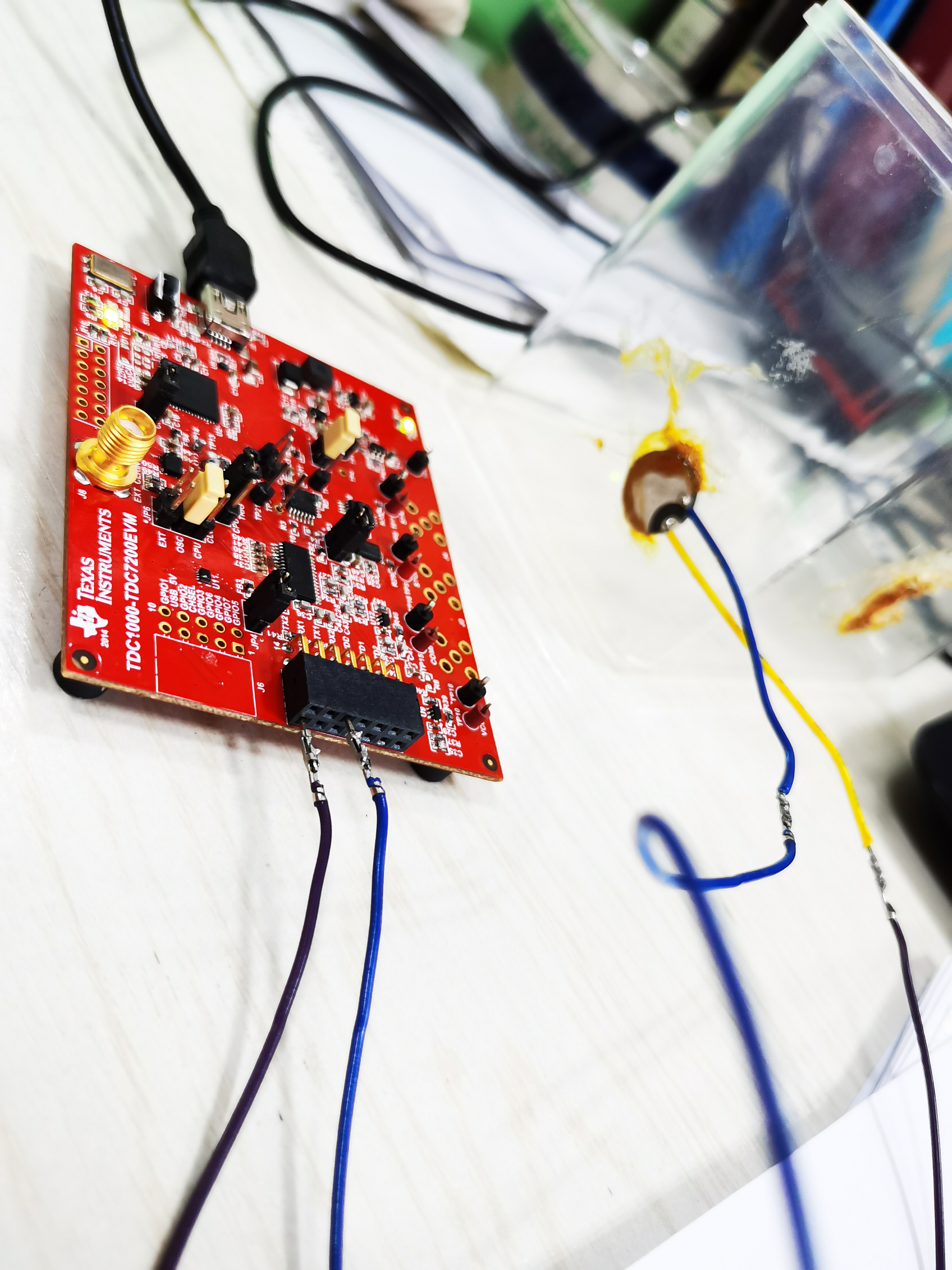

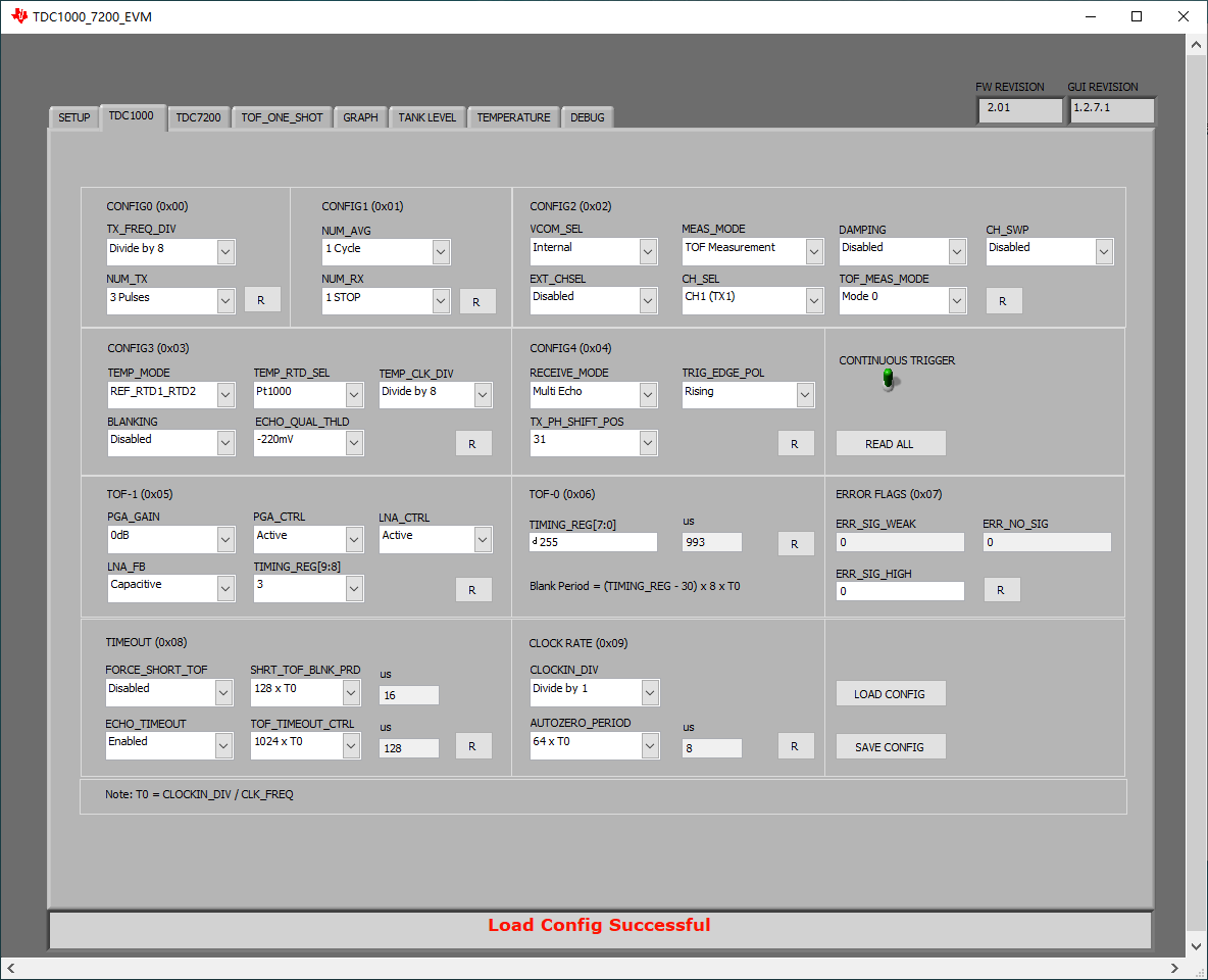

刚买新到的TDC1000-C2000,在配置好tdc1000的所有寄存器后,进行试验,GUI测得的数据始终为36us,就算容器里不加水也是这个结果,前端时间用TDC1000-TDC7200试验的时候也是这种情况。实在找不到问题所在,还请论坛解答下,提供下技术支持,谢谢!
