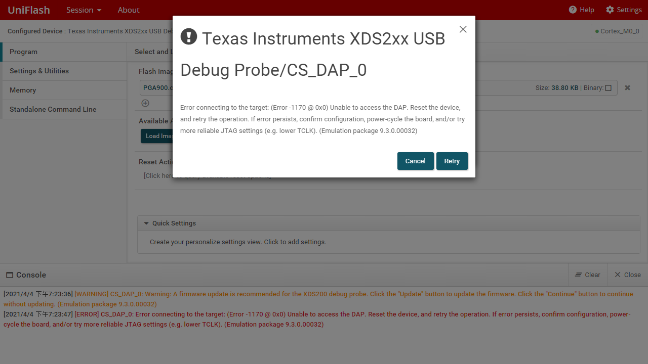

你好, 我用UniFlash load image时,会出现错误, 用FormatSFlash 时不会有问题,目前计算机里的系统串口设定也颢示正常. 讯息如下:

所用uniflash版本为uniflash_6.2.0及其之前版本,所使用电脑为win7两台,win10一台
出现问题,三台电脑均出现偶尔才能烧写成功现象,感觉碰运气
均提示:
