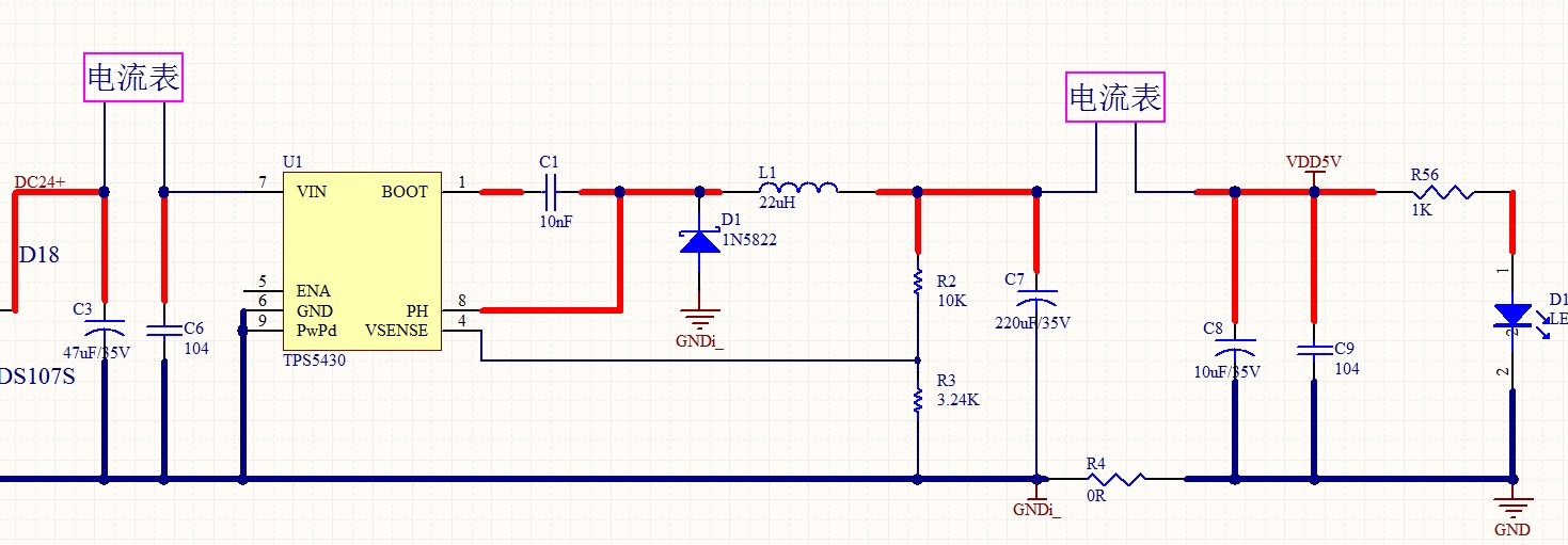

你好,我现在用了一颗TPS5430,24V转5V给我设备供电,测的效率很低只有50%左右,电路图如下,TPS5430输入端:26.26V 22mA,TPS5430输出端:4.84V 67mA,效率只有56.13%。
电路图看附件。
