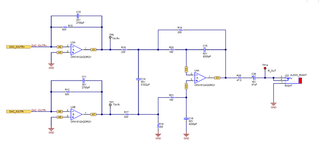

TI工程师,您好!我依照PCM1794A规格书(Figure 26. Measurement Circuit, VOUT = 4.5-VRMS)制作mono单声道测试电路,实际PCB装起来后,不能正常工作。
      PCM1794A设定Mono, L-channel,3.3V 5V供电,mute与zero相连,xoms数字界面输入I2S,IV LPF都用NE5532 ,+-15V供电 使用金属膜电阻  薄膜电容。
      不接入I2S,万用表测得IV输出-4.8V,xlr 3脚电压0.0018V。接入I2S,测得IV输出-4.8V,xlr 3脚电压-0.15V。media palyer播放音乐,测试xlr 3脚电压在0.01*V-0.03*V一个跳变电压。
       完成电路有XLR转RCA部分,当时测试RCA 2个脚电压只有0.007V左右。分别接入调音台,各种音量调整到最大,调音台输出的音乐音量仍然很小。
       因为我不懂技术,只会参照原理图来DIY电路。出现这个情况,麻烦问一下,我的电路电压对不对?或者说怎么调整让pcm1794a在mono下能正常工作。主要是输出2VRMS,谢谢!
         按照附录的图片计算公式,用NI Multisim 模拟电路,结果跟图片计算结果是一样的。

  • 我使用过此零件及其系列很多次,我使用了下面的原理图。 其中只有不同的放大器。
    根据每个器件产生的满刻度电流,您可能需要更改820欧姆电阻器的值。
    我要检查的方法是提供一个完整的刻度代码(所有代码都在DAC输入端),并确保您获得预期的满刻度电流。 电流乘以反馈电阻器(本示意图中为820欧姆)将FS电流转换为电压。 因此,您必须首先检查DAC输出端的电流或I - V转换输出端的转换电压。 您可能有一个偏移,如您所示(当没有信号发送到DAC时),您需要将其计入您的最终电压
    此电压随后进入增益阶段+LP滤波器,您唯一需要注意的是,LPF输出的增益值不是剪裁(放大器的电压摆动必须能够处理此摆动)。
    因此,您的DAC设置不正确,或者您没有正确测量电压/电流。 请先关注DAC的输出。
    如果您仍有问题,请告诉我。
