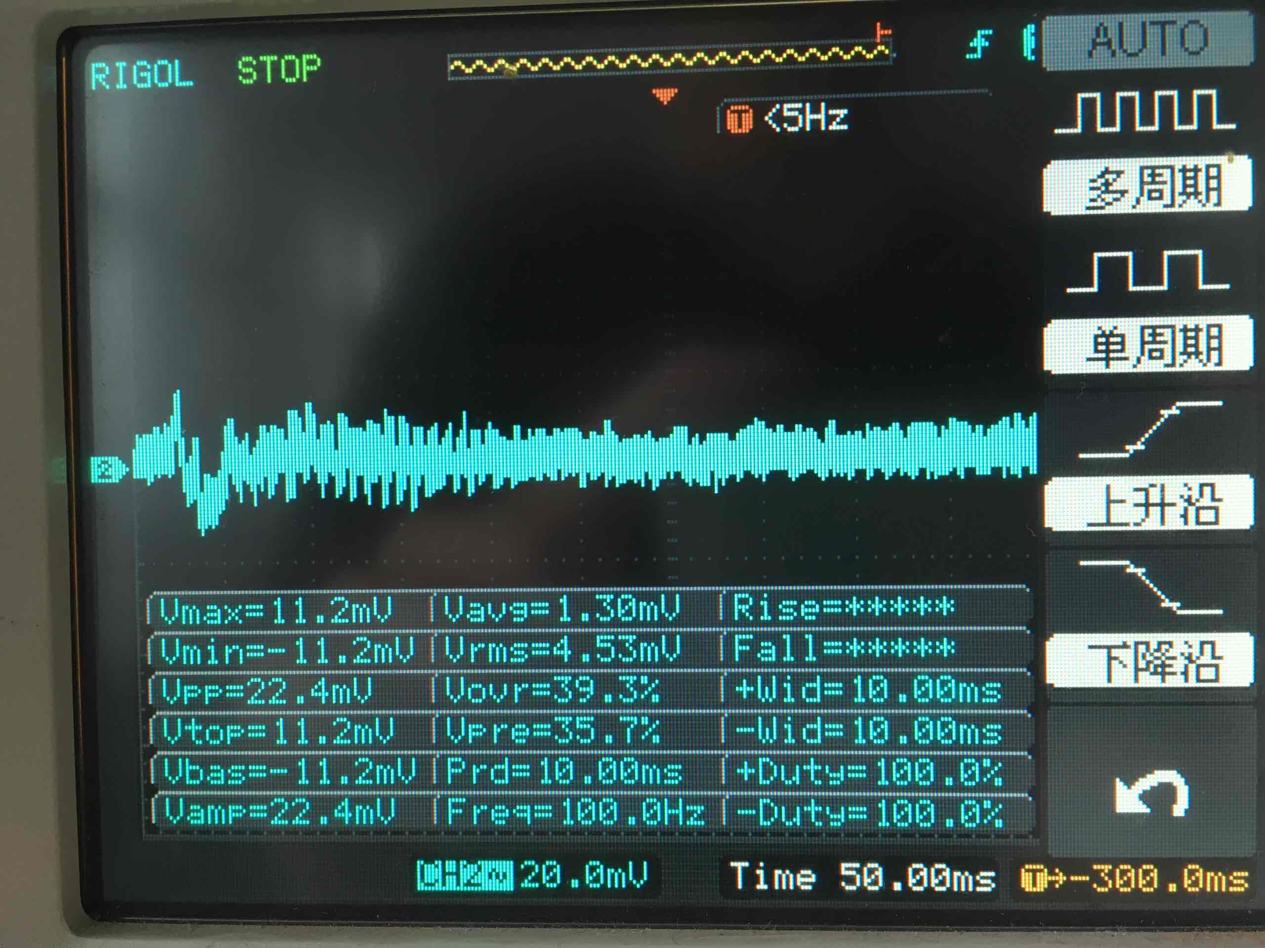

您好,我们cc3200 使用的音频codec AIC3254输入端基本没有噪声,ADC也做了抑制,HP/LO Diver Gain也做了较大抑制,DAC放大倍数也较小,但输出端噪声依然很大,请问有什么原因可能导致输出噪声大?

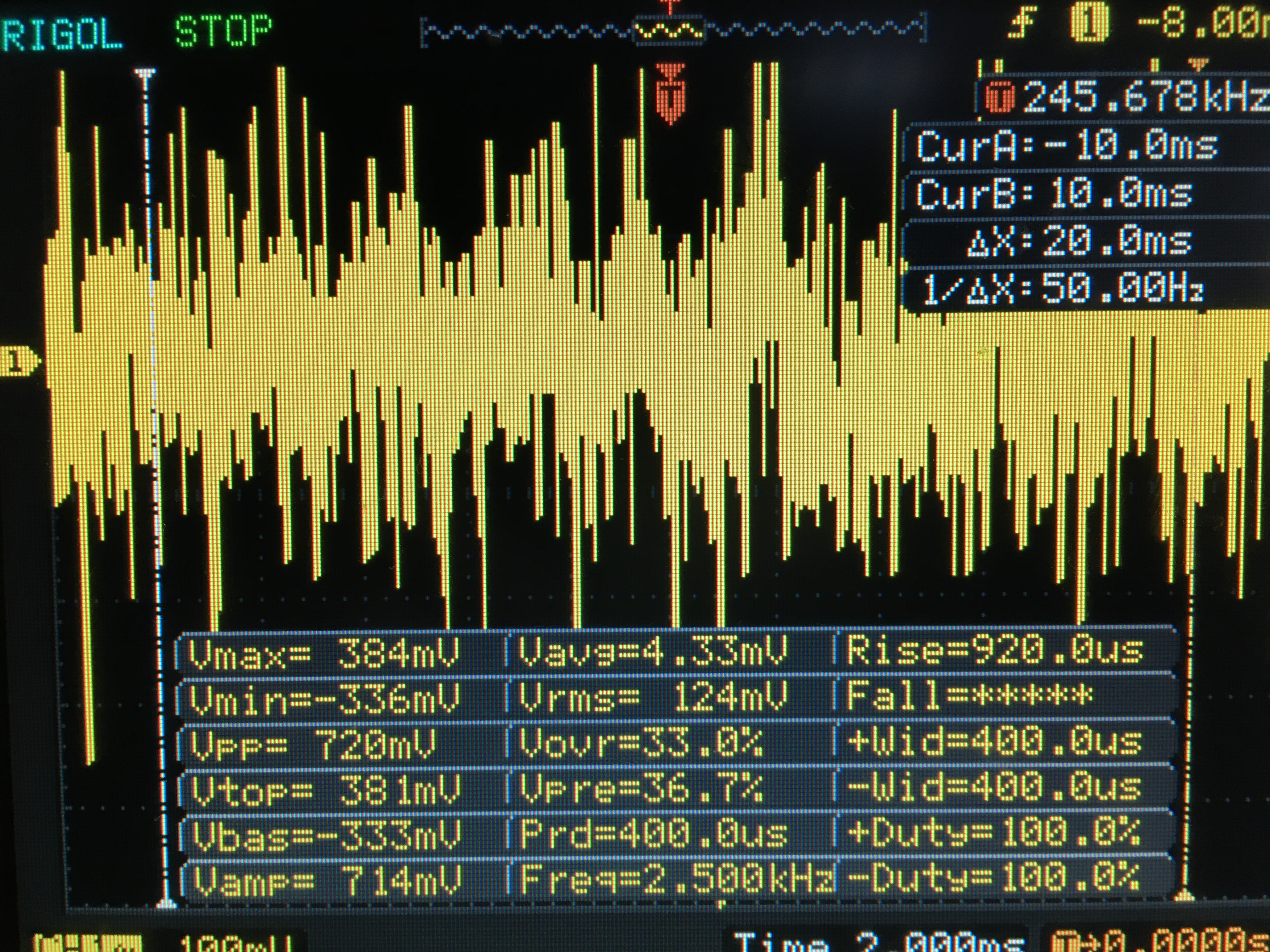

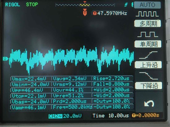

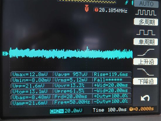

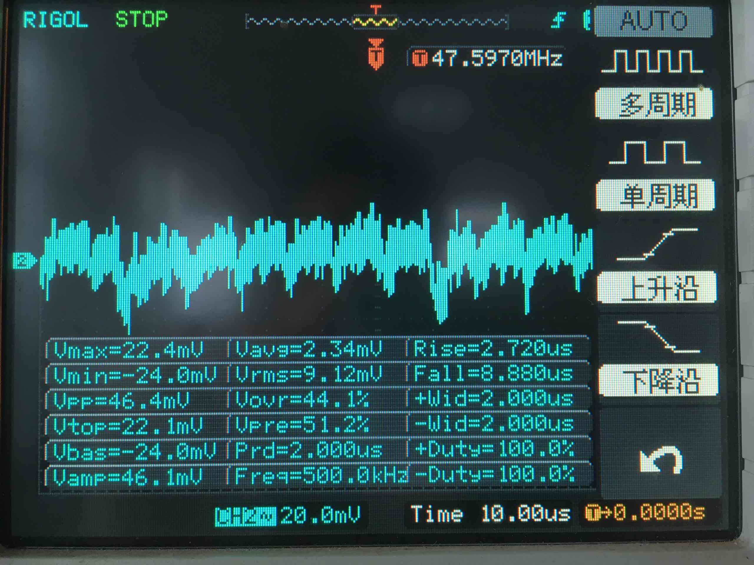

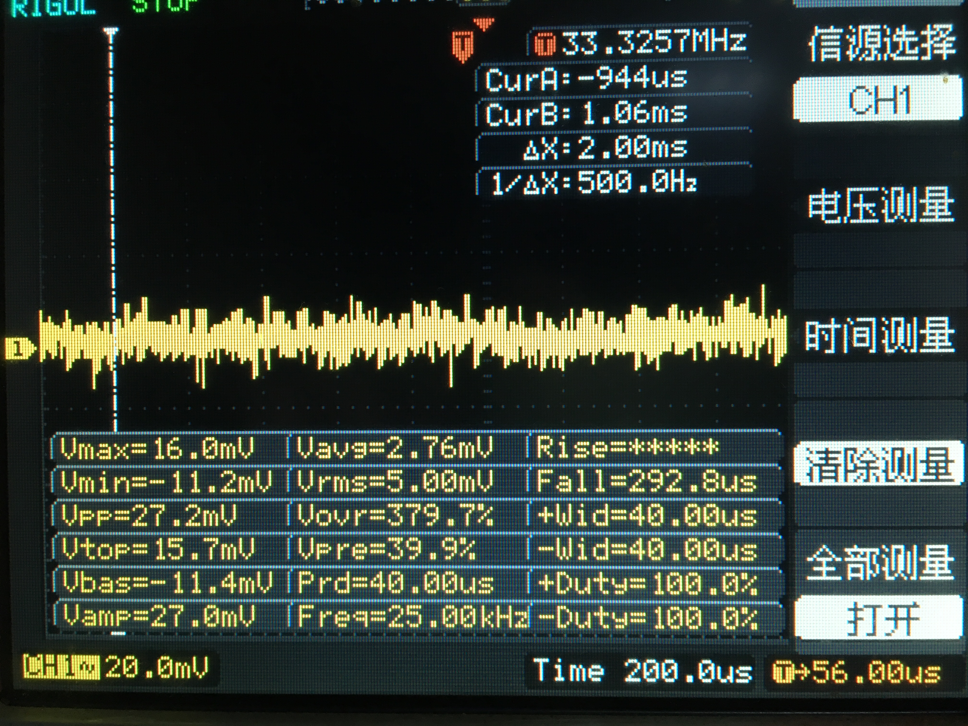

  • 您好,Airwill,首先感谢您的回复,现在具体说下我的问题,首先,我测了MIC输入端,噪声VPP有20mv左右,我对着麦说话是信号也只打了一点点,即信躁比不高,这样我在codec中放大信号时,噪声也会相应增大,我若减小放大倍数,噪声也同样减小,但声音会比较小,达不到要求,我在DA端加上滤波后噪声会好很多,但声音不管怎么调,基本都不会有明显增大。针对此问题,您有没有解决办法?
    附上相关噪声波形图:
    1电源噪声:
    2输入端噪声:
    3对着MIC说话时信噪对比图:
    4输出端噪声:

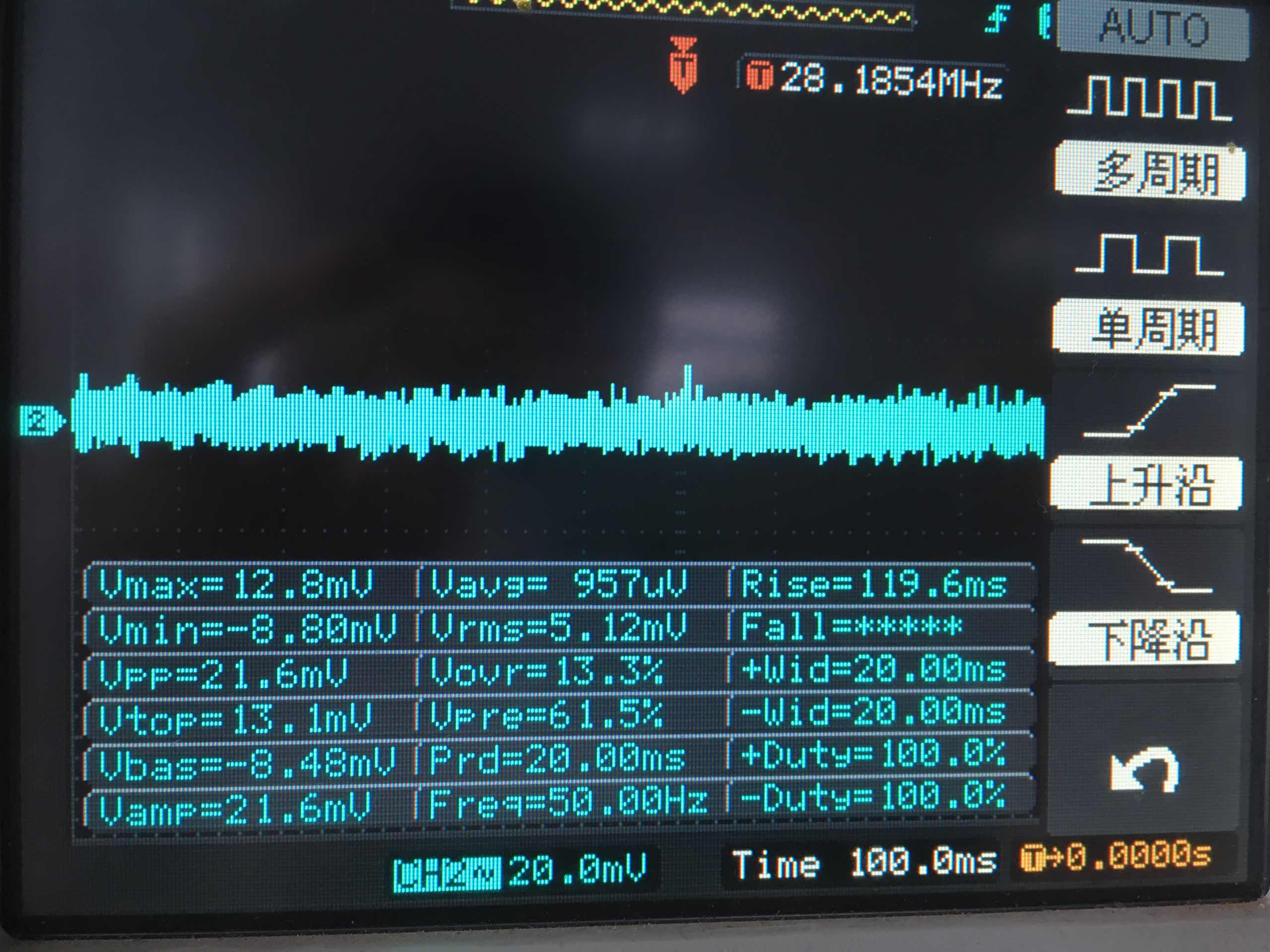

  • 不好意思,上贴第一张图粘错了,电源噪声稍大一点:
    电源噪声图:
  • 你好
    尝试下把输入接地,看下噪声来源,也可以分析下噪声的频谱,然后在做相应的对策。
    还有如果你是对着MIC讲,收音还这么差,你的MIC收音效果也太差了,可以检查下。
