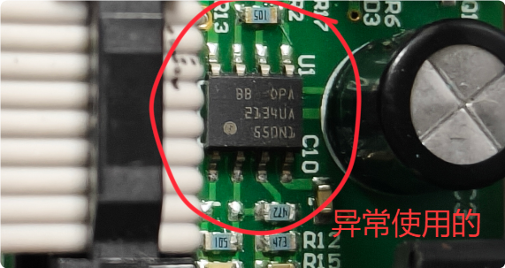

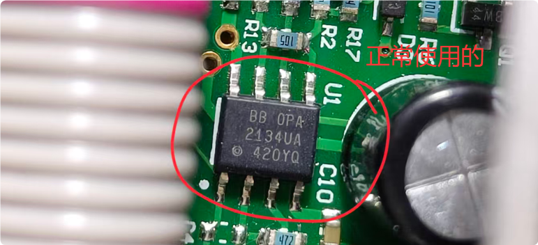

1、现象描述
  • 2024 年 06 月晶圆批次(老晶圆):在客户整机板上工作完全正常,整机功能满足设计要求。
  • 2024 年 09 月之后新晶圆批次:同样硬件电路板、同样整机环境,设备功能失效。 客户板载测试得到输入偏置电流约 30 μA,对比规格书 25℃最大限值 ±100 pA,实测高出约6000 倍。两个输入引脚均观测到大的输入电流;运放交流放大功能正常,输入失调电压很小。
补充说明:该测试是直接在客户整机 PCB 电路板上完成的分压法测试(参考附件 PDF 文档 MA30.3 MK2 测试报告),没有使用屏蔽保护环夹具,不属于实验室仲裁级测试结果,仅作为现象参考。客户已做 A‑B 交换验证:同一块 PCB,换上 24‑06 老晶圆器件整机恢复正常;更换为 24‑09 之后新晶圆器件故障复现。

4、客户测试简要说明(对应附件 PDF)
客户拆除板上部分外围元件,保留原整机 PCB,采用分压负载法做偏置电流测试;
  • 交流通路测试:运放交流增益功能正常;
  • 直流偏置电流测试:同相分压理论 3.4V,实测被拉低至 2.4V;计算得到引脚输入电流约 30 μA;反相端反馈电阻压降计算得到约 30 μA 输入电流。 客户排除外部钳位二极管影响,怀疑芯片内部输入级发生变化。
