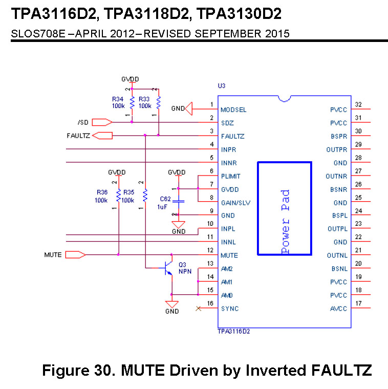

开关机的POP声主要和上掉电和SDZ的时序有关,和fault引脚无关。
这里Faultz引脚通过一三极管和mute连接,正常工作时,faults为高,此时三极管导通,mute为低,输出enable。
一旦TPA3116D2结温过高,faultz报错,输出为低,mute为高,输出disable。

还想請教,若我使用一枚TPA3116,甪作 2 ch. 功放,那pin 16 SYNC 是空接,還是經 R 或 C 串接到地 GND ?
若是,什麼數值 ?
Thanks !
只使用一片TPA3116D2是作为master吗?如果是作为master,sync引脚为输出,可直接悬空。
单端输入的话,不用INNR和INPR可以通过一0.1uF电容到地。
