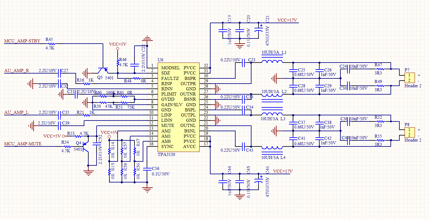

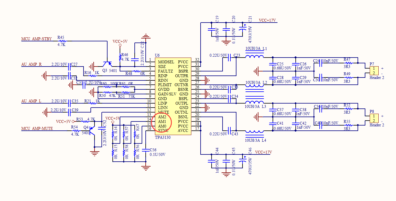

您好!请问下我用TPA3130做的功放才2*7W,不是2*15W的吗?
是不是哪里有参数设置呢? 跪谢……

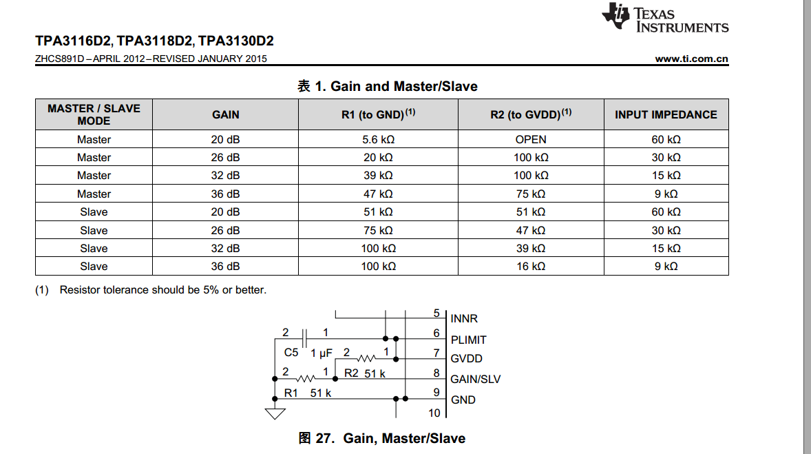

36db的増益已經是最大,不能再加大。其實36db已是不太健議用,因為太大增益會把底噪放得很大,除非輸出功率很小,在36db増益下的絶對噪音才不會太明顯。
