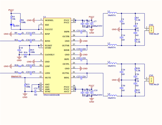

TPA3116无音源输入时的噪声如何减小
我使用TPA3116做了一个D类功放板,播放音乐正常,只是在无音源输入时耳朵贴近喇叭有很明显的电流噪声。
测试:
(1)将前级放大的输出与TPA3116的输入断开,同时将TPA3116的输入接地,上电后将耳朵贴近喇叭,几本听不到电流噪声。
(2)将前级放大的音源输入接地,上电后发现和无音源输入时情况相同,耳朵贴近喇叭,电流噪声较大。
说明:
(1)我的前级放大为了将多个音源输入叠加在一起使用了反相加法放大电路,我查了很多前级放大都是同相放大,不知道这里有没有问题。
(2)前级放大输出经过一个双声道电位器调音后输出到TPA3116,电位器总阻抗是68K,这个电位器通过接口接到我的功放板。电位器是固定到显示面板上面的,我的功放板必须通过这个电位器进行音量调节。
猜想:由于将TPA3116的输入接地后,几本听不到电流噪音,但是接上我的电位器调音输出后就会有比较大的电流噪音(此噪音在音量调到最小后又变得几乎听不到),觉得是由于单端输入的阻抗不匹配导致的噪声被放大带来的问题。
解决与疑惑:
(1)如果使用差分音源输入应该不存在噪音问题,但是实际情况是只有单端音源输入,不知道可不可以把我的电位器输出的单端音频信号转成差分的之后再连接到TPA3116。
(2)由于电位器必须使用这个前提,阻抗不匹配不知道如何解决。
(3)我无法确定这个噪声是来自我的器件的热噪声还是我的PCB布板的地没有处理好带来的地噪声。
(4)我在想,是不是可以在我的电位器输出到TPA3116输入之间加上一个RC低通滤波或者别的滤波电路降低这个噪声。
(5)求教TI员工,针对我的实际情况,有没有可行的降低噪声的办法。
附:TPA3116部分电路
  • 我觉得差分输入并不能降低噪声.
    这个电位器有这么大电阻倒有可能是个噪声源
    加滤波电路不见得是好办法, 因为回影响正常的信号已经功放的信号带宽
    没有信号输入的时候, 还是有噪声, 那么这部分噪声跟地线环路的关系不大.
  • 你好,在使用了电位器进行音量调节的情况下,有没有什么办法可以减少噪声?PCB布线(双层板)有没有什么需要特别注意的地方呢?我现在比较迷茫,不知道该向哪个方向去研究,希望能给点指导。
  • 这是前级放大电路图,R13和R27实际焊接的是200K电阻,放大两倍,C20和C38实际没有焊接,此前级主要是进行混音。不知道这个电路有没有问题?还是说噪音主要还是来自电位器?
  • 首先,在op正端输入加两棵电容:10uF和0.1uF,防止噪音从6V电源进入op。另外可以降低TPA3116增益到20db,把不够的增益放到前面op。
  • 你好,谢谢你的宝贵建议。
    (1)6V偏置电压我已经加了上图中的C1做滤波了,你意思是额外在R7的右边和OP的3号脚之间再额外加上10uF和0.1uF滤波吗?
    (2)TPA3116的增益降到20dB没问题,前级增益增大这里我有个疑问,TPA3116的数据手册中有提到
    Positive audio input for right channel. Biased at 3 V.
    前置增益增大后信号幅度超过3V会有问题吗?
    (3)我这段时间都在想如何改进噪音,我想在我的前级放大到TPA3116的输入之间额外在加上一级OP做阻抗变换,解决电位器带来的阻抗不匹配问题,不知道这样可不可行。
    再次感谢你的回复!
  • 1.可以在没有音源的时候把功放关闭,做一个音频信号检测电路,信号超过多少可以打开功放,小于多少就关闭
    2,功放功率多大?放大倍数太高的话,很小的噪音都会变成大
    3,AUX模式,我理解就是在功放输入端加了跟天线,天线越长,电磁环境越差,就算没有音乐,天线馈入的信号被放大也是很大的噪音。
