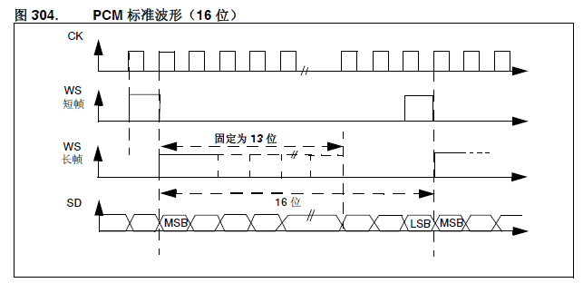

  • 你的pcm格式下 mode A 与mode B是所有ti产品都有的嘛?
    Pcm1865文档里并没有找到关于pcm mode的说明?
    有没有关于芯片的时序图或者相关文档说明?
    下图是stm32 pcm的时序图,无论如何去配置pcm1865,不管是两通道还是四通道,都没有数据出来。
