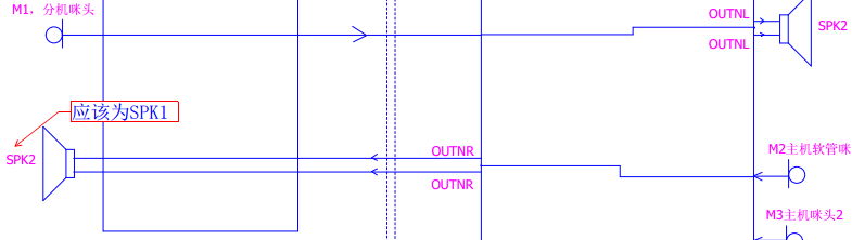

目前做一个项目需要使用AIC3254这一款芯片,需要实现全双工通信,大致如下图:
其中咪头M3用于检测环境噪声,来对M2中的声音进行降噪。这意味着需要有三路模拟输入,但是PPS这个软件中设计框图时只能有两路的模拟输入。而按照AIC3254这款芯片的手册来说是可以有多路模拟输入的,不知道这款芯片能不能实现下面说述的功能,还是说需要两块这样的芯片。
