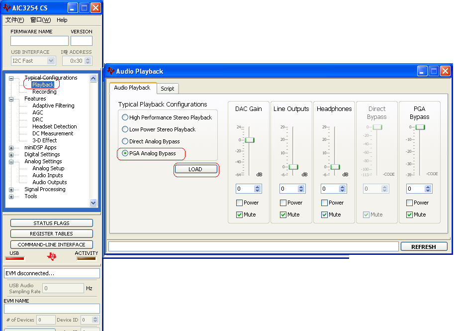

TLV320AIC3254-EVM問題
我使用EVM-K 配合 CS, IN1輸入音源, 接LINE OUT 或是 HEADPHONE OUTPUT 聲音很小且一堆雜音...
另外使用on-board MIC IN3 也無法使用。 請問要如何使用這個EVM-K? 我目前是接USB纜線來提供EVM電源, 是否還需要外接其他電源? 還是只需要USB電源即可正常work?
P.S. 我目前所參考的資料為 TVL320AIC3254EVM-K User Guide (SLAU264)..  請問還有其他更好的EVM-K 教學手冊嗎?
  • Hi Liang:
    应该是设定问题. 如果想要用IN1 输入音源,然后直接从Lineout/Headphone 输出,可以参考附件图片设定.声音小的话,请调大PGA增益, 杂音问题请看一下是否输入音源问题?输入设备与EVM板有无共地?
    电源方面,不需要使用外部电源.只需要连接USB就可以了.
