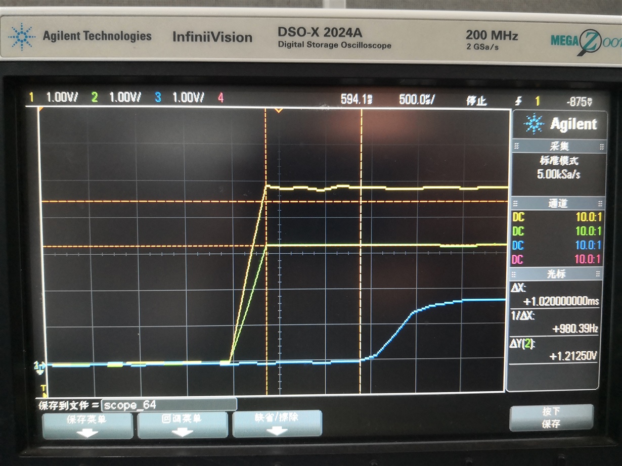

    时序问题我们重点关注了一下,本系统的SPKVDD(4.9V),IOVDD(3.3V),DVDD/AVDD(内部LDO)确实不符合手册上的时序要求。本系统中SPKVDD先上电,然后是IOVDD,最后是内部LDO/AVDD上电,其上电时序如下:
    从上图可以看到,IOVDD虽然比SPKVDD后上电,但是先于SPKVDD稳定,因此是不符合数据手册上的上电时序图的,因此有部分出异常的板子(DVDD为0.58V,并且一直上不去)的上电时序如下:

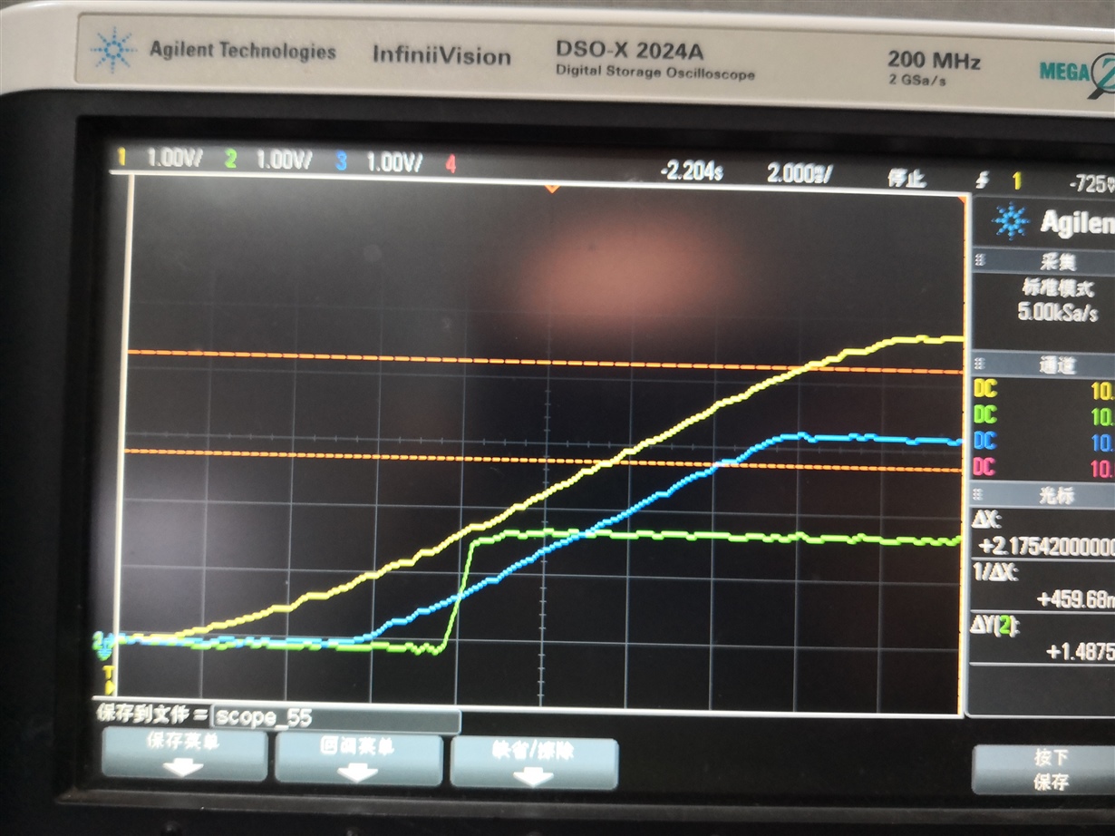

    但是目前有一个很大的疑问:因为SPKVDD,IOVDD以及内部LDO的使能脚并没有控制引脚,所以导致无法从根本上去改变上电时序。(IOVDD通过SPKVDD降压得到,降压芯片为NCV1117(LDO)),内部LDO的使能脚连接到SPKVDD上。但是,我通过改变SPKVDD的上升时间(通过改变TPS54427的SS脚上的启动电容的大小),是的SPKVDD的上升时间变缓,好像目前基本能改变DVDD上不去的情况。而这种上电时序更加不符合手册中的上电时序。其时序图如下:
    但是,如果我将SS脚的延时启动电容改小,貌似上电时序(其时序如下图所示)基本符合要求了,但是仍然会出现DVDD为0.58V的情况。

    目前我们的临时解决方案就是将TPS54427(7V转5V的芯片,5V即为SPKVDD)的SS脚的启动电容增大(由10nF改为100nF),基本可以解决DVDD为0.58V的情况,但是芯片仍有可能会出现1.56V的情况,目前的解决方案是,将软件复位时,复位脚上的低电平改为10ms。
    所以,还麻烦您再次帮我分析一下,为什么第三张图的时序更加不符合要求,反而会将问题解决呢?
