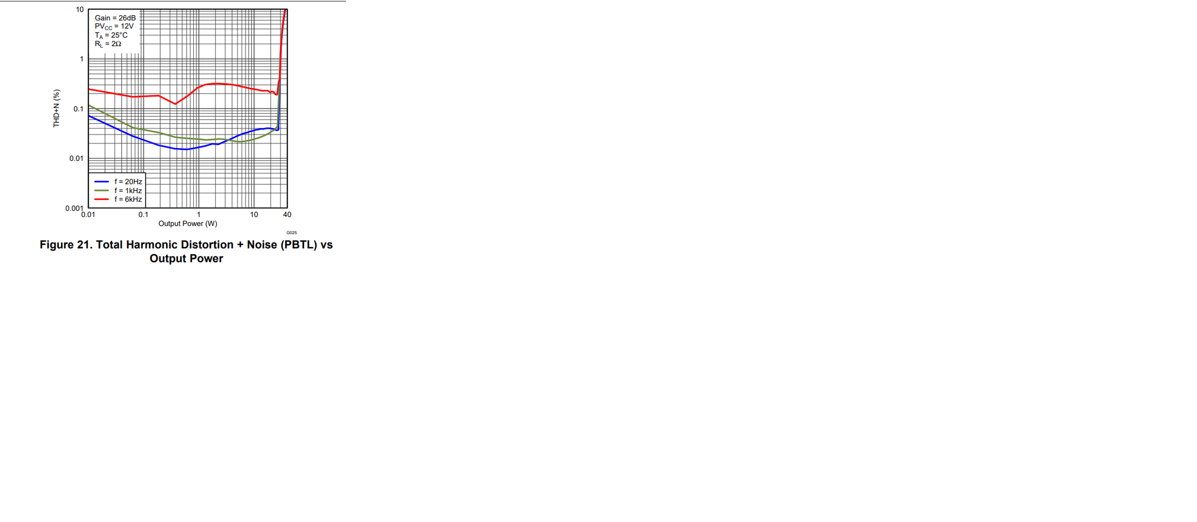

请问一下,TPA3116在使用PBTL模式,阻抗2欧姆,功耗100w时,THD+N和频响能做到多少?

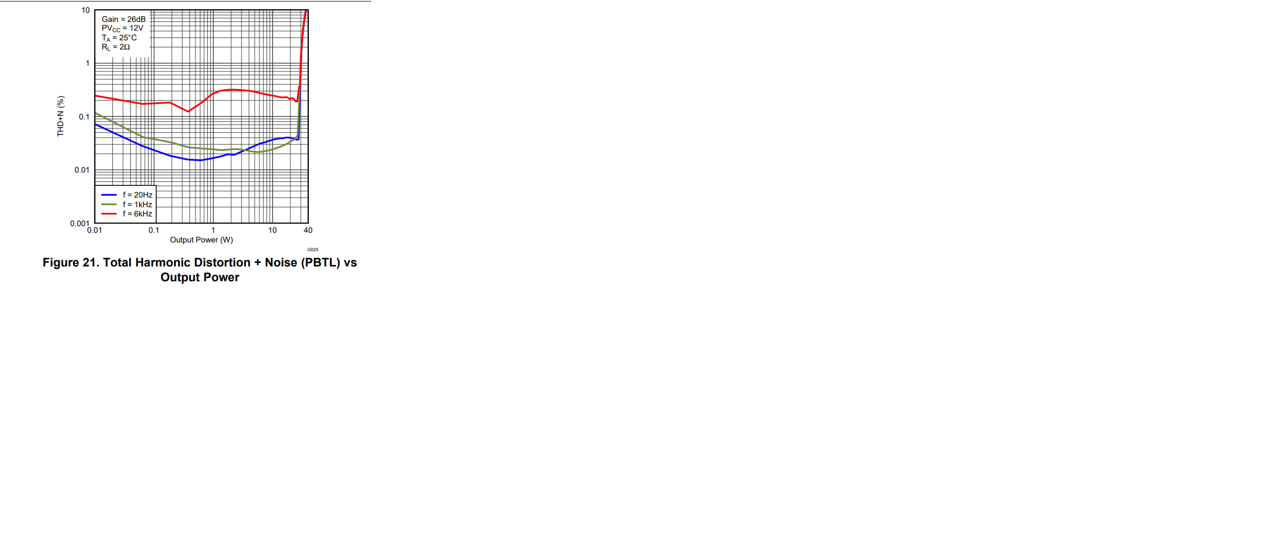

  • 您好,您的供电电压多大,datasheet 给出PVcc=12V,输出功率40W以内的output power和THD+N以及频响的曲线,参考datasheet FIgure 21的曲线:
  • 电压是24V,看规格书上图THD+N在100W的时候都已经到5%多了,这个芯片的输出能力是不是就是这样的了?

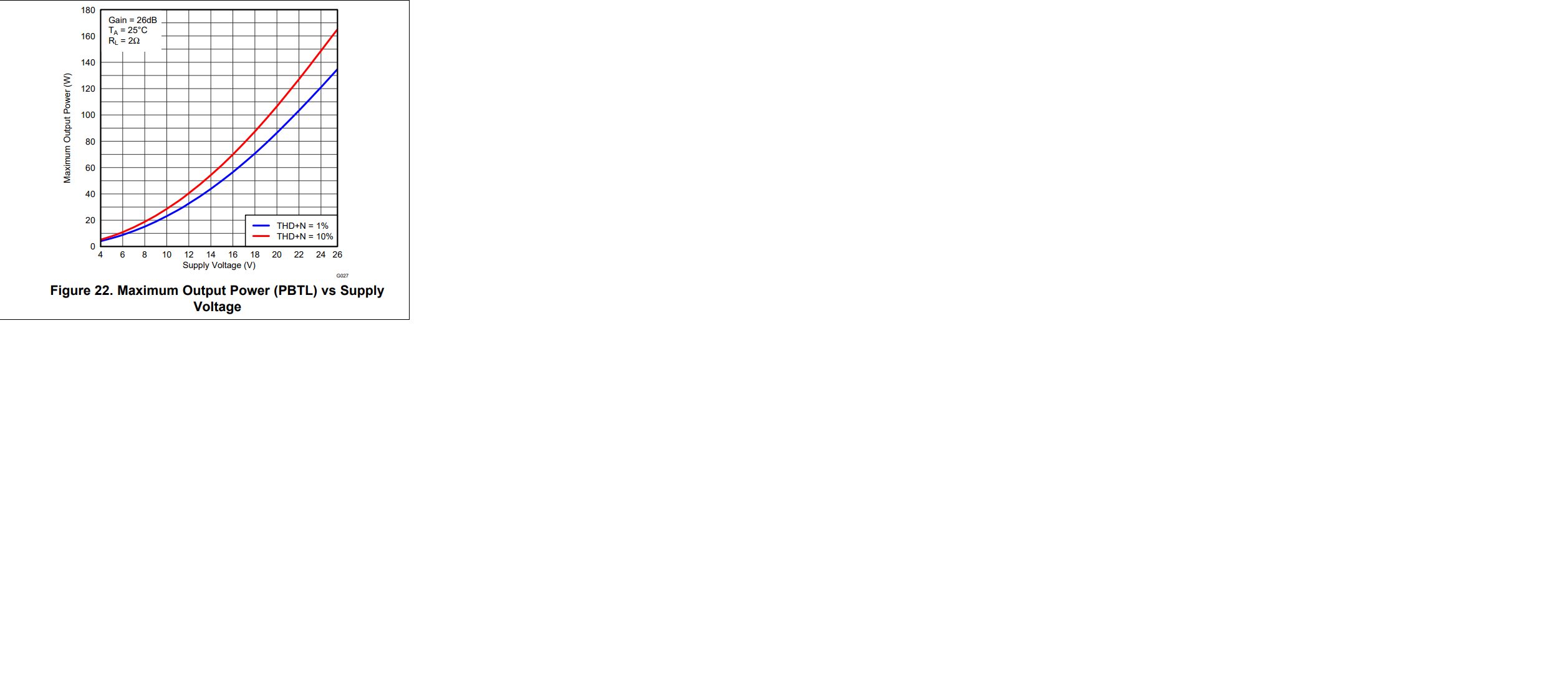

  • 您好,电压24V的话,可以看下分别在THD+N=1%和10%下的输出功率,THD+N=1%的话,24V输出功能大概在120W左右,THD+N=10%的话,输出功率差不多在140W 左右。  输出功率是和供电电压 ,效率, THD+N都有关系的,假设输出满幅值量程,那么我们可以计算下最大输出功率Vout=(24*0.707)^2/Rl=288/2=144W.
    所以可以看到,当THD+N=10%,曲线中的输出功率差不多在140W左右。

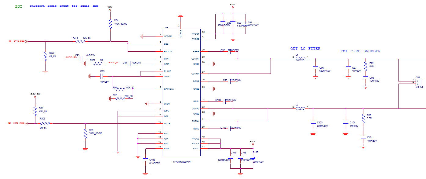

  • 在负载为2欧姆,输出100w的时候,THD+N不能稳定,在缓慢的上升变差,刚开始0.6%,再过几分钟就变为4% 5%了,还换过4.7uH 12A,3.3uH 12A,吹着风扇也没效果, 下面是原理图
