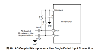

请教一下PCM6340 MIC的接法。 我采用 普通的驻极体mic , 采用右图这种单端AC耦合方式接入。MICBIAS电压为5V。
但是录不到声音。 我用电脑的耳机输出接在这个AC耦合单端接口是可以听到声音的,证明电路没有问题。 那么我是不是MIC用法不对呢。 正常MIC的MICBIAS 电压应该接在MIC端,上图接在电容端。这个我不理解,是不是这个问题引起的?

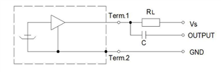

下图是 mic规格书给的接法

您好, 接在靠近输入端,是为了给输入提供偏置电压,如果接在mic端,那么经过AC耦合电容之后,偏置电压就被隔离掉了。所以接在AC耦合电容后面,给到输入端的信号提供偏置电压。
那MIC就没有偏置电压供电了。 我是不是要自己再做一个给MIC供电的电源VBIAS?
另外,这个给输入提供偏置电压目的是什么,这个电压可以通过寄存器调节的。 那我应该设置为多少。 我觉得我还是不理解这个偏置电压。
这个引脚是偏置电压输出引脚,不需要外部供电。就像有些芯片有参考电压一样,分压电路已经集成在芯片内部,这个引脚是输出电压。
MICBIAS 是可以通过寄存器0X03B 的MBIAS_VAL[3:0]配置,从5V~9V,步阶电压为0.5V。
为什么要设置这个电压,比如PCM6340的输入电压范围为正值,但是输入信号有负压,那么我们可以通过这个偏置电压将输入信号抬高,比如5V或者其他电压,从而保证能够满足PCM6340的输入电压范围。否则负半轴的信号是无法处理的。
