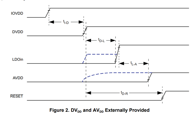

您好,上次已经回复给您,是想先检查下硬件,看下输出是否有信号呢?
看了下附件的电路,AIC3204的输出HPL/HPL 后端接了运放输出接的speaker,所以首先用示波器确认下AIC3204输出是否有波形?
MICBIAS电压您是怎么配置的?另外,AIC3204的上电时序是否满足吗?另外,可以附上您的寄存器配置,看一下输入信号的路由是怎么配置的。
