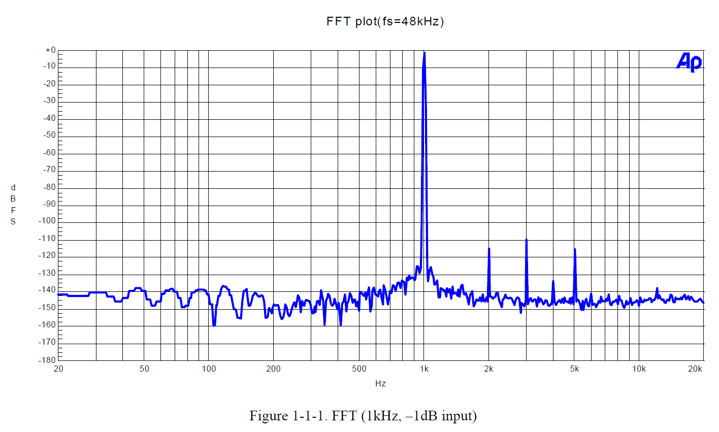

请问,能否使用PCM4222EVM给出一个如下图所示的曲线
我手上没有开发板和相应的设备,请问你们能否帮忙测试一下。
我们现在测试的结果发现输入信号从-20dBFS增加到-10dBFS的过程中SFDR下降很快,而从-10dBFS增加到-1dBFS过程中SFDR会有略微的提升。
恩,我也见到这个曲线了,所以怀疑是芯片本身在大信号时THD较大造成SFDR低,如果能用EVM帮忙测试将不胜感激

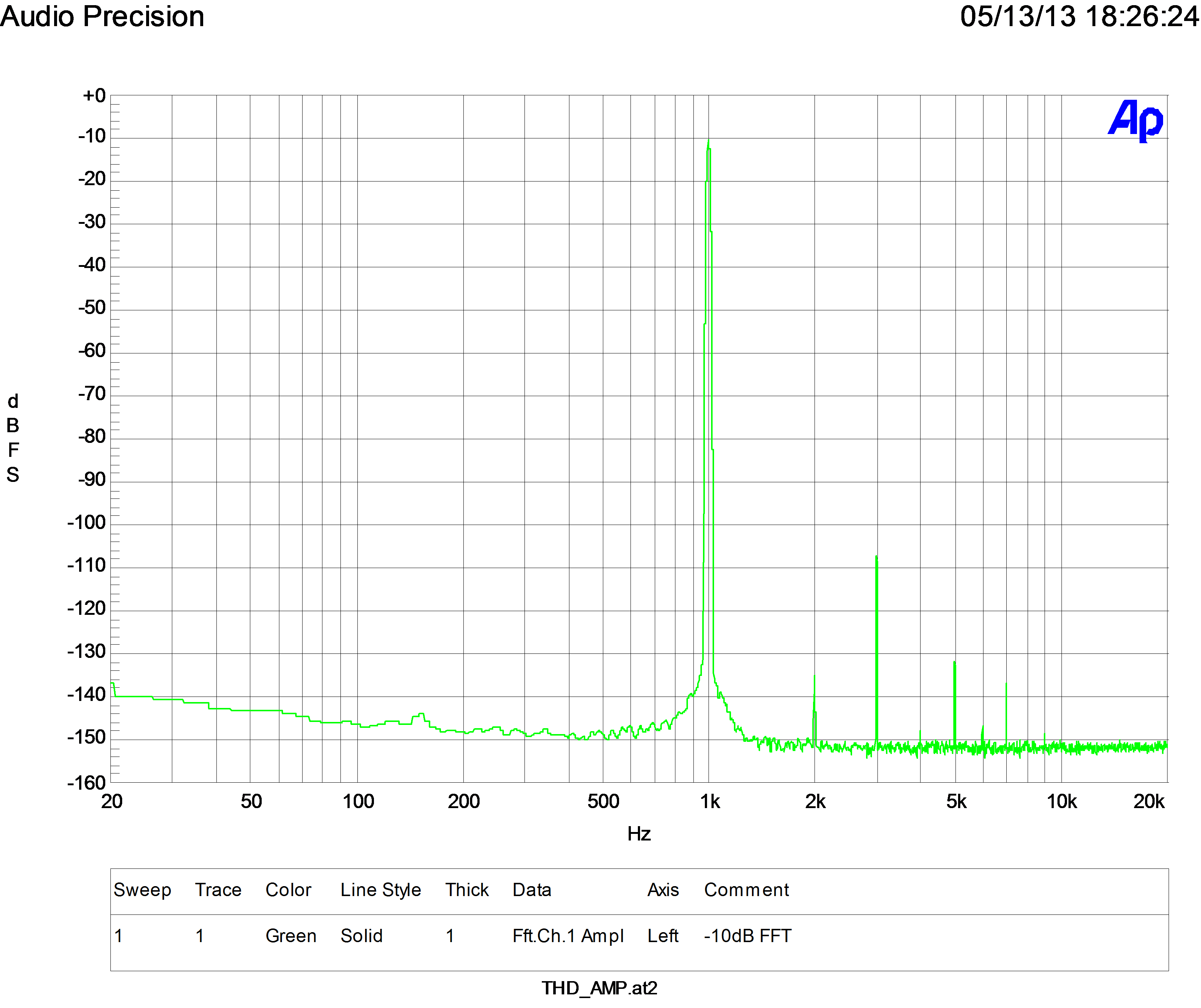

这几天我在测试PCM4220发现测试情况与Figure20一样,这就是说信号在-10dB左右是,谐波能达到-107dB以上,这样算下来SFDR也就是97dB,而AK5394他是线性的,在信号是-10dB时,谐波在-118dB,这样算下来SFDR可以在108dB,这样比较的话PCM4220就差的较多了,而且滤波器阻带的衰减相对AK5394也差了20dB
PCM4220这个THD+N的参数不是线性变化的让人有点头疼

我下周会拿到PCM4220的EVM板。你需要了解哪些参数,我可以在实验室测试一下。
Best Regards
Frank Pan
Hi Frank
请问拿到EVM板了吗?能否帮我测试一下THD随频率变化的曲线,信号幅值-1dBFS,信号频率范围从1kHz~30kHz,步进1kHz,测量带宽为92.8kHz,我这边电路板上测试在28kHz时THD只能达到-95dB,与数据手册中的Figure 17的差距有点大,麻烦您帮忙测试一下,谢谢!
Hi Frank
谢谢您的回复,-10dBFS的FFT曲线和我们这边测试的情况一致,-1dBFS时频率对失真曲线我也用48k测试了一下,和你给出的曲线是一致的,不过在192k的情况下,我测试了THD和THD+N的参数,THD这个指标在28kHz信号输入时,出现了一个较大的凸起,THD+N和数据手册中给出的相差10个dB,目前对于THD和THD+N这两个参数不是太满意,不过谢谢您的耐心回复,以后有有问题还向您请教
