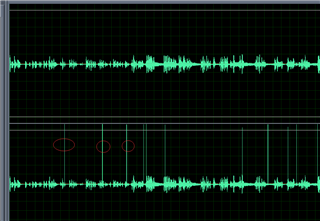

各位大神,目前我在使用3254进行录音的时候出现一个奇怪的现象,左声道正常,右声道有吱吱声,
请教一下,是否是什么寄存器设置存在问题?
寄存器设置详细如下:

异常的声音是右声道,如下图的红色圈住的声音。左声道是正常的。
