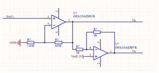

应用中希望通过DAC信号驱动TAS5630,TAS5630后接变压器,作为一个可调电源(幅度、频率)。现在有几个问题:
1.
在TAS5630B的数据手册中的描述,圈1的地方,单位为峰峰值,这个是指input A的输入信号吧,如果按双路BTL方式连接,input A与input B做为差分输入,差分值的范围是不是就成了Vpp=10V?
圈2的地方为增益,大约14,是不是对应PVDD_X=50V时,最大输入峰值只需要50/14=3.571V时,输出就达到最大峰值50V?

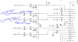

2.按照TI的单端转差分推荐电路,如果采用TI的OPA320AIDR,强行将DAC输出的Vcom=1.65V,峰值3.3V的信号变作差分,Vp=Vn=(Vcom=2.5V,峰值5V信号)Vp与Vn的共模信号不会绝对相等,是否会有影响?这种输入输出下,有没有超过TAS5630B的输入范围?

  • 关于你的回复第二条,是否确定?
    原先理解为对TAS5630最佳输入是共模电压等于2.5V,信号峰峰值5V.
    另外原先想问的是单端转差分后,这个“差分信号”与真正的差分信号有些不同,单个信号对地中心电压做不到绝对一致,在BTL接线方式中是否有影响?隔直电容是否真的解决了这个问题,或者这个问题根本不是问题?

  • 您好,已经确认,您的理解是对的。TAS5630内部偏置为2.5V。
    datasheet中没有列举出来是因为建议输入都是AC耦合,所以即使您的输入信号带偏置电压,经过隔直电容之后DC偏置也没了,所以只要满足5Vpp即可。
