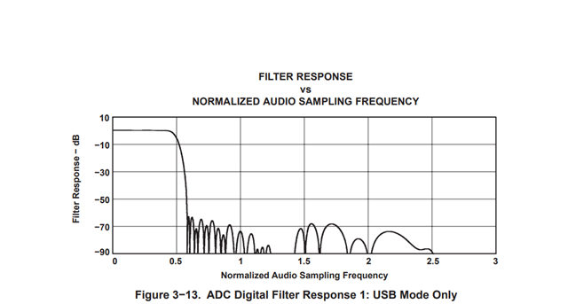

    最高采样率到96KHZ,具体见数据表3.3.2 Audio Sampling Rates章节;
    TLV320AIC23B内部集成的是Delta-Sigma ADC,主要包括Delta-Sigma 调制器和数字滤波器,Delta-Sigma 调制器以非常高的速率对输入信号进行采样,并转换成1bit位数据流,之后,数字滤波器使用该采样数据,将其转换成高分辨率低速数字代码。注意,这里的数字滤波器不是抗混叠滤波的目的。
    任何超过采样频率一半的输入信号都会产生混叠信号,因此,抗混叠滤波器是加在信号输入端以滤除产生混叠信号的频率。

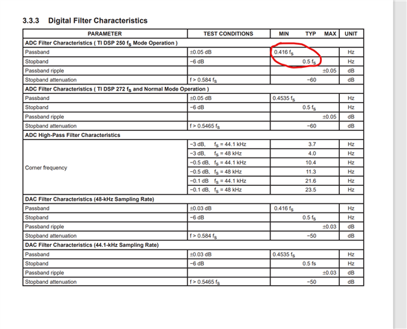

    我说明一下我的需求,我有效信号带宽是300~3.2Khz,我对带宽外的信号要求衰减-50db,不要求抗混叠滤波器对阻带那么高的衰减要求。外部信号暂时没有增加任何滤波器, 因为我看这个数字滤波器本身支持0.5fs的截止带宽,并且有-60db的衰减。
    那么请问,如果我采样率为8K,对于外部输入4k以上的模拟信号,是否有-60db的衰减效果。

  • 这里的数字滤波器作用的不是输入的模拟信号,而是Delta-Sigma 调制器输出的1-bit 数据流,或者说它作用的是量化噪声,对输入信号的频率没有作用。

    因为我用TLV320实测,芯片采样率设置8K时候,输入信号3.3K~4K时候,信号幅度有衰减;输入4K~18K时候,信号衰减有50+db,这跟你们规格书当中描述的数字滤波的效果基本一致,并没有发生混叠。这跟您解释的对输入的频率无作用不一致, 所以有些困惑。

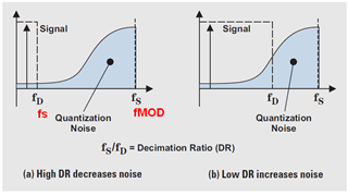

  • 我有咨仔细琢磨了下Sigma-Delta ADC 的工作原理,上述我的回复有误,如果您的有用信号到4.2KHZ,而使用8K的采样率fs(下面截图中的fD),数字滤波器会衰减0.5fs的频率,因此,会衰减输入信号的频率。
  • 输入4K~18K的信号,采样率设置8K,根据奈奎斯特定理,频率大于采样率一半的信号,会发生混叠,您是怎样分析没有发生混叠?是否做了FFT分析?
  • 您这里的采样率是指的哪个采样率?奈奎斯特定理指的是Sigma-Delta 调制器的调制频率fMOD。如果您是指数据输出率,有可能不会发生混叠。

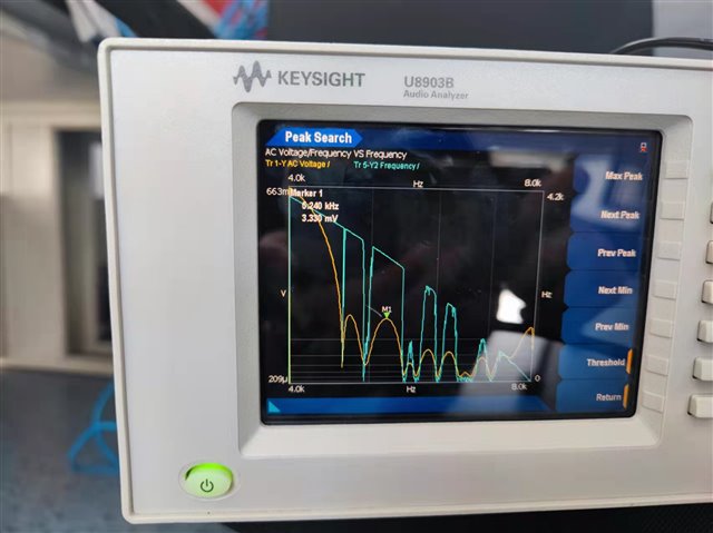

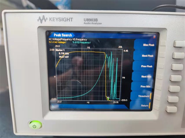

    您好,经过实际测试分析,频率会发生混叠,但是你们的数字滤波器实际也是有效果的,就会导致混叠的信号幅度很小,在mv级别。测试衰减应该能到55db左右,没有达到规格书标称的60db。
    下图是20~20k的粗略扫频结果,经过ADC后,黄色是幅度,蓝色是频率。
    下图是4K~8K的细扫,可以发现你们规格书提到的数字滤波器效果和实际测试的波形是有相似之处的。
  • 抱歉,我没看明白上图中蓝色波形的含义,蓝色波形的横坐标和纵坐标分别是什么?
    黄色波形是滤波器的幅频响应曲线吗?
    上述波形产生时,输入的信号频率是多少?您使用的MCLK频率是多少?采样率是多少?过采样率是多少?或者寄存器 BOSR bit 设置的是什么?我想看下您输入信号频率是否达到了二分之一过采样率
