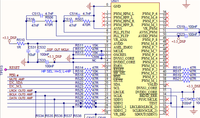

上圖是我們的線路
輸入為48KHZ由"SDIN1"輸入,輸出由"PWM_M_1""PWM_M_2""PWM_P_1""PWM_P_2"輸出
我們要做1.1聲道
不知道有沒有辦法給我一個初始化設定的Register Maps,讓我嘗試看看聲音是否能正常播放,謝謝~~
TAS5558是使用PCC1,因为PPC的申请审核批准都是由E2E英文论坛美国的工程师负责的,所以您需要去E2E英文论坛发帖咨询。请注意在审核批准的过程中需要您的TI账户邮箱。
我在E2E英文论坛找到一个类似的帖子,您可以通过这个帖子了解申请下载PPC的流程:
