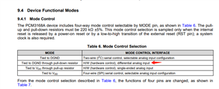

现在我的产品一样遇到相关的PCM3168A DAC输出底噪问题。具体如下图。
希望得到你们技术支持与对策。

Hardware control mode with differential input ADC
输出端是否使用了低通滤波器?
SCKI、LRCKDA、BCKDA信号频率分别是多少?可以给出它们的信号示波器波形吗?
输入数字信号是0时,输出是怎样的?
可以附上您的原理图吗?可以说明上述波形是在原理图哪个位置测量的吗
很抱歉,我手头上没有EVM板无法进行测试验证;
上面的三角杂波信号是在DAC输出。经低通滤波后,杂波会降到2至3mV,但经过功放10倍放大后,功放就会输出20至30mV底噪。断开35至40 PIN IIS DATA /LRCK/ BCK/ 输入,只保留41PIN SCKI输入。DAC还是会输出上面的杂波,SCKI停止输入后,杂波才会停止。此问题在四年前,就有在论坛上提出。请看以下两个提出底噪的问题,原因是一样的。也看不到TI有给出解决方案。
浮空这些信号的输入管脚,它们也会耦合进噪声干扰,输出噪声也可能是从模拟输入端进入的
