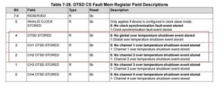

    软件分析:日志分析出现DSP高温保护警告。如下图:

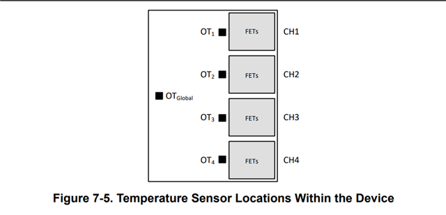

        1、高温保护机制是什么?如高温保护不同通道是单独保护还是统一保护?触发保护后,温度恢复常温后功能是否自动恢复正常?

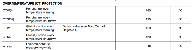

        3dsp 芯片内部温度是否可以读取?若否,环境温度和芯片内部温度是否差异很大,当环境温度85°,芯片内部温度大概是多少°?
        4、高温保护的文档软件是否可以配置?

    1. 每个输出通道都集成一个温度传感器监控每个通道的温度,还有一个附加传感器来监控芯片实际的结温的。当每个温度达到warning时,都会产生高温保护机制。 温度降下来是可以自动恢复的。
    2. 启动报警机制后,输出应该是个高阻态。
    3. DSP芯片指的是主控的温度吗?TAS6403内部没有集成miniDSP。芯片结温和环境温度的关系可有热阻计算:
    Tj=Ptotal+Ta。其中Ptotal=Pout+Pq,输出功率和静态功耗的总和。
    4.高温保护的温度不可以设置,就像上面表格中给出的,当温度达到160度时,启动预警模式,当达到175度时,芯片直接进入shutdown状态保护器件损坏。
