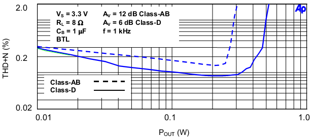

    2、THD+N对功放的输出功率有什么影响?
    一般情况下,我们会有一个THD+N vs. Output Power的曲线,测试的是在给定电源电压,负载和频率的条件下,输出功率大小对THD+N的影响,典型曲线如下:
    输出功率较低时,THD+N稍微高一些,这是由于此时谐波幅度低于本底噪声引起信噪比有所降低。在较高输出功率时,THD+N会出现陡增,是由于此时输出信号已出现削波。
