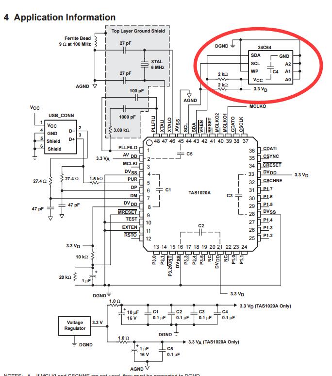

1. I2C总线主要是外挂一个EEPROM,用来存储公司和产品信息。我不知道PCM2912A是不是可以通过其他方式外挂EEPROM,或是自身就携带EEPROM?
2. 低音可以讨论,如果没有这项功能就算了。毕竟我们主要是headset用。
3. USB供电,无外部供电。
你好:
PCM2912自身就携带产品信息,但是这个是个固定的值。由于修改芯片自带的内部信息需要刷芯片的内部存储单元,这个需要重新修改芯片。
