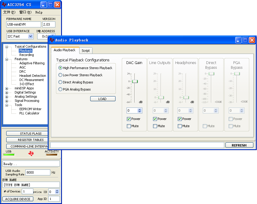

1、为什么通过CS软件,板子听不到声音
2、通过purepath软件 download code后可以听到电脑放的音乐,但只要操作CS软件又不能听见声音

你好:
如果你使用PPS,就不能再在Audio Playback界面load了,你可以在stript中看到load的stript都会软件复位。w 30 0101

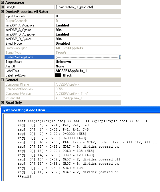

为什么你要在PPS下载后下载audio playback。 AEC并不是那么用的。你参考下这个帖子http://www.deyisupport.com/question_answer/analog/audio/f/42/t/24737.aspx
你好:
理论上PPS下载后可以听到声音,那么CS配置不需要变动。其实你可以使用PPS下载后,用CS看配置了哪些。对比下载前和下载后做了什么变化
具体 可以参考http://www.deyisupport.com/question_answer/f/42/p/55083/reply.aspx这个帖子。
PPS主要是配置Codec内部的MiniDSP的,而CS主要是用来配置power,clock和routing的。而PPS的默认配置中会有power,clock和routing的默认配置。
