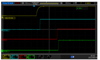

  • HELLO Amy LUO
    我又重新测试了一下上电时序,如下:请问这个时序是否满足要求,从规格书来看,上电时序是满足要求的吧

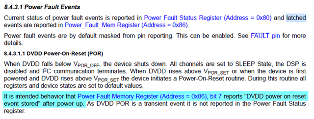

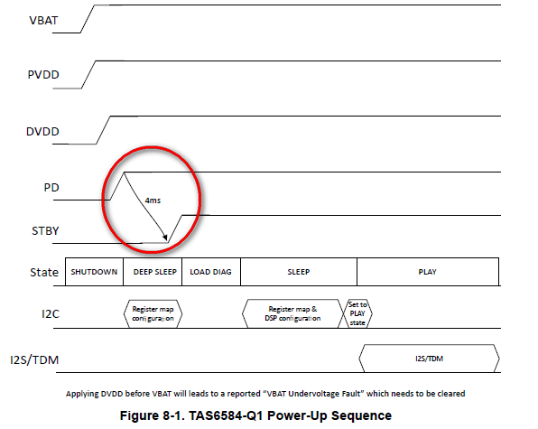

  • 建议您读一下寄存器 Power_Fault_Mem Register (Address = 0x86) 看是否有报错?因为看波形DVDD稳定时VBAT还没稳定;
    测量下这里满足4ms吗?至少是4ms
  • hello Amy,通过读取0X86寄存器里面的值,第一次读出来的值是0x80,等了大概3s钟,第二次读出来是0x00;这个对频响有影响吗?另外一个,PD-STBY的间隔时间在10ms左右,大于4ms的
  • 因国庆节假期前休假了,很抱歉回复这么晚!
    第一次读0X86寄存器的值是0x80,应该是正常的,因为它是latched寄存器所以第二次读是00;
    您是否有办法将VBAT/PVDD供电电压在DVDD稳定之前稳定?我不太确定是不是这里的问题。同时您可以也读下 0x80寄存器吗
