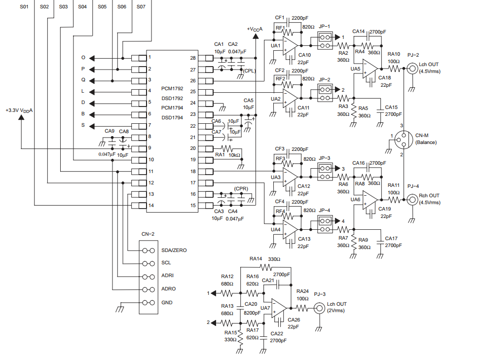

IV变换处我选用的是680欧姆的电阻,然后有一级放大用的是324和680,接着滤波电路是一比一的,电阻选用的是2k的,这些电阻都是0.1%精度,实际测试好的动态范围可达115dB,差的只能达到106dB,在测试过程中发现增加锡量和更换个别电阻,动态范围会有提升,这个是什么情况啊?
我是参考这个电路的,滤波器部分用的是差分转单端的电路(下面那个独立出来的电路)这部分电阻用的都是2k的,电容用的是220p和120p,不过有一块动态范围不好的电路板我是通过更换IV变换处的电阻(阻值并没有改变)得到了改善

你的原理图能看下吗?你改了哪里的电阻?你有测过拿下来的电阻是不是与你焊上去有什么区别?
