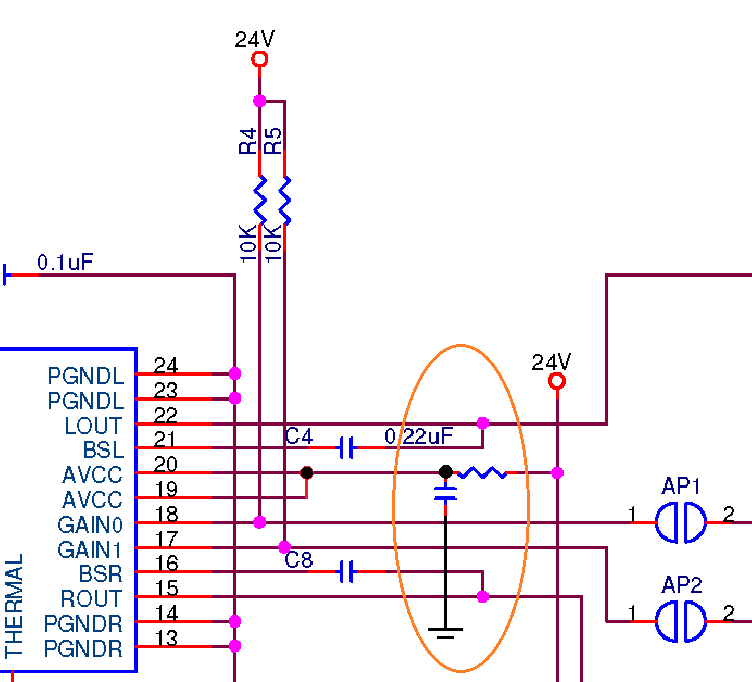

您好, 我設備上有四組使用 TPA3123D2 BTL Amplifier , 在這一年期間, 我所有的設備每個月都會有約 3-5個 IC 損壞沒有聲音輸出, 想請教一下電路上是否有地方導致不穩定 和 有沒有可改善增加穩定性的方法, 請專家給些意見和分析.
負載方面有 8ohm 喇叭 或 8ohm 3W Transformer
謝謝
1. 损坏的芯片没有声音输出是永久性损坏吗?重新上电后是否会恢复?
2. 有没有测量一下24V电源的噪声、纹波以及上下电的Spike电压过冲波形?
3. 建议AVCC电源再加一级RC滤波,例如10Ω+1uF。
如不是操作异常,电源引起的损坏,建议在接口处加上ESD保护芯片,防止静电导致IC打坏。
ESD芯片选型参见:
http://www.ti.com/lsds/ti/interface/esd-solution-products.page
根据所需通道数,电压保护等级等实际需求选择。
建议你最好能测一下上下电时电源电压的波形,看看你有没有过冲尖峰之类的。另外,损坏的芯片你测一下每个引脚对地电阻都是多少?和好的芯片对比一下,看看都是那些引脚损坏了?

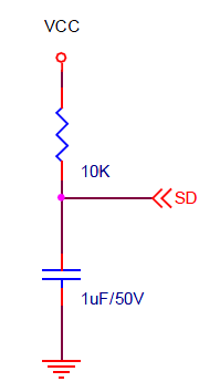

各位TI專家好,
shutdown mode 部分想在問些問題,
1) 早前說 IC 常會燒掉, 目前檢查IC發現只要直接把mute mode pin4 short to GND 就可以正常有Audio Output. (在正常在MCU control會是不行),
2) IC在shutdown下, IC仍然會出現發熱情況, SD control 開/關是可以的. 為什麼會這樣的? 所以不知道會不會因為這樣長期發熱導致IC損壞.
3) 我們在網路上, 看見有些 Circuit 會在 SD 加上一個1u電容, 我們也試了好像有改善, 加了電容在shutdown的時候沒有出現發熱, 想問加這個電容會有關嗎?
