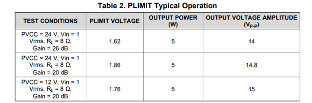

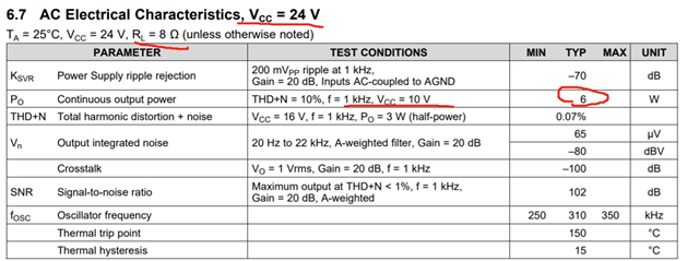

3、如下如何理解,24V供电,功率也是6W
4TPA3113D2最大输出功率多少,即24V供电时候。
5、选用TPA3113D2时,喇叭该怎么配?10V供电,6w 8Ω测试效果最佳吗?
    测试条件是在THD+N=10%,f=1Khz,VCC=10V的条件下得到的连续输出功率为6W。

    10V供电,如果输出能达到10V的话,则8ohm喇叭,输出功率为6.25W左右,考虑到效率,考虑到输出不一定能完全达到供电电压,建议适当提高供电电压。
    可以通过设置Plimit的电压得到想要的输出功率。
    测试的话,可以参考Table2的典型应用去配置。
