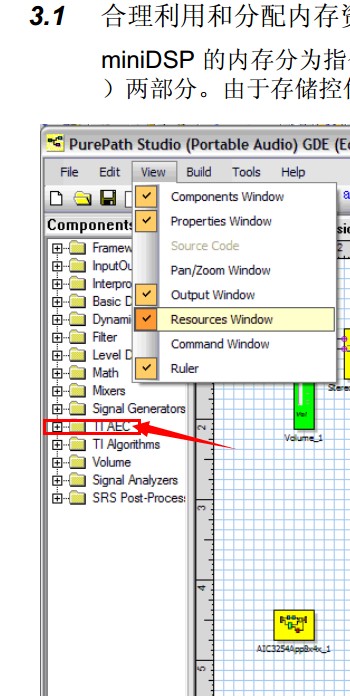

   我们想测试AIC3256的AEC效果,用purepath studio进行编程时发现components里没有AEC相关内容。

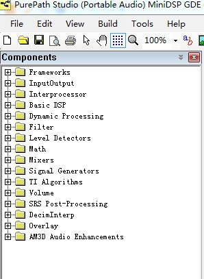

     上图是TI的一份应用报告里给出的components一栏,AEC的相关功能是从TI AEC(箭头所指)里拖出来的么?
      下图是我们的components一栏,没有TI AEC,这是因为版本的问题么?我们现有的版本是5.95。如果是版本的问题,方便再提供一次含AEC的版本么?

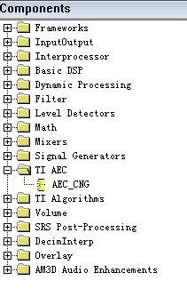

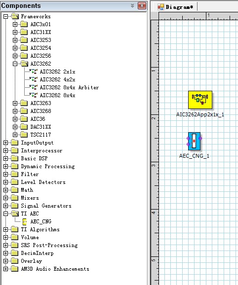

  • 你把附件的库文件拷贝到\Documents\Texas Instruments Inc\PurePath Studio (Portable Audio) MiniDSP 5.95\ComponentLibrary试试。
  •     按照你说的,TI AEC 一栏的确出现了,但只有一个,AEC_CNG。我们从相关应用报告里见到过,不只一个。而且,在增加了除AIC3262的任一framework(例如AIC3256的)后,TI AEC一栏将不能打开,连这仅有的AEC_CNG也无法加载。

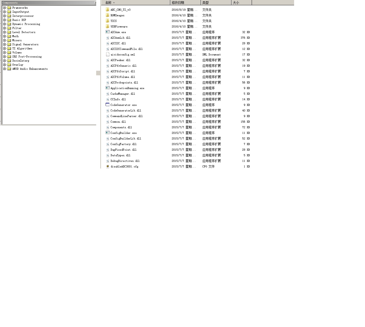

         上图是按你说的,将附件解压。为确保无误,还曾尝试将文件夹componentcache,或者附件压缩包解压后的文件夹,删除后,重新解压。但是软件下面的output里面都有告警:
         下图是增加AIC3256相关framework后,TI AEC下为空,不能添加AEC_CNG到框图里:
        我们尝试了所有framework,只有AIC3262的下面的四个可以在拖拽到框图里去后,AEC_CNG还可以显示,并能拖到框图里
        我们需要测试AIC3256的AEC效果,现在还是不能。

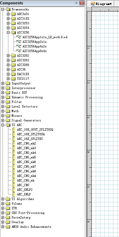

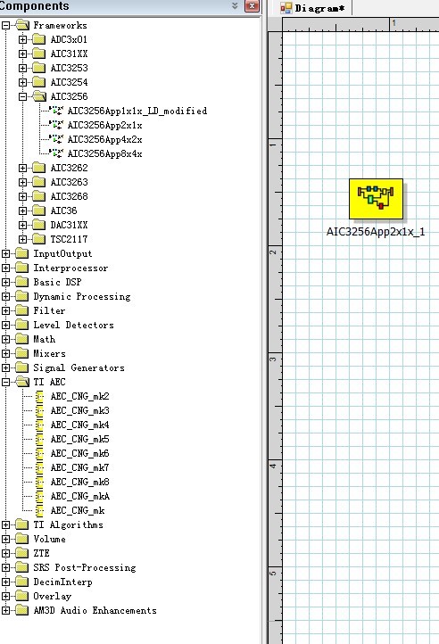

  • 你用下面的替换再试试:
  •    很感谢,已经可以加载了。

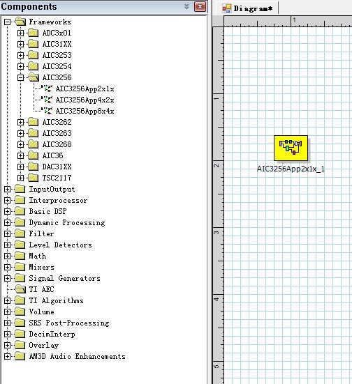

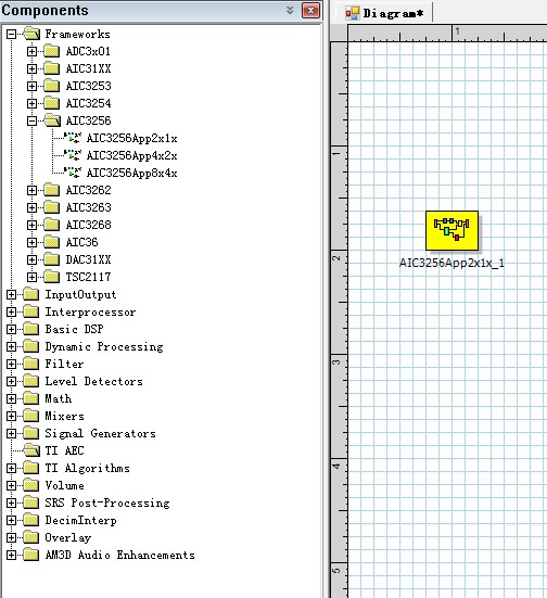

       上图是不添加任何framework时的TI AEC
       上图是添加了一个AIC3256时的TI AEC。
       测试中。。。
  • 另外一点想说明的是,我是将附件解压代替了原来的UserComponentLibrary。

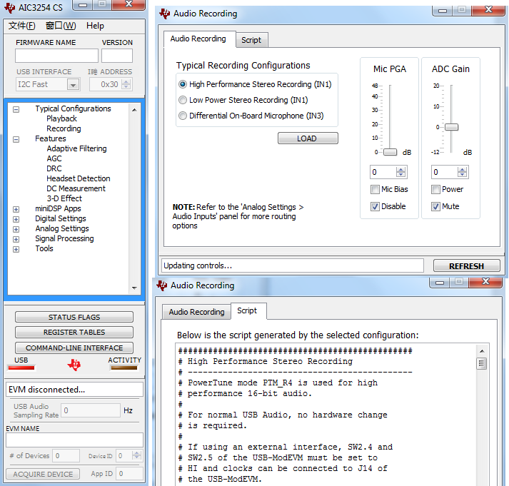

  •      另外想请教一下,如何通过purepath stdio及AIC3256进行录音呢?
         我们之前通过AIC3256EVM-U_CS_v1_2_1测试过录音功能,一切正常。但是改用purepath stdio测试时,尝试了很多种方法,怎么也没能正常录音。音频播放还行。
         另外,请问是否有AIC3256的AEC参考程序提供呢?之前参考过“使用 miniDSP Codec 提升智能手机的音频效能”这篇文章里的AEC典型程序,但是发现在AIC3256里不行,资源消耗超标,而且,一直没编译通过。
  • 同请教,我也遇到使用purepath studio无法录音,不知道什么原因。还请各位帮忙解答。谢谢
  • 你好:
           建议下载CS软件先配置成简答的录音模式,然后在用Purepath Studio。
