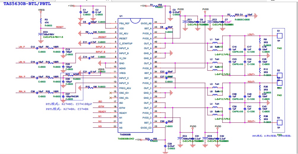

你好:
1.只要倒相正确,我觉得没有影响。
2.板子上有击穿,检查一下原理图或者是焊接造成的问题。REST可以接成上电复位的电路。/RESET为高,还SD,也有可能是第一次操作的时候,板子上有短路,芯片损坏。
3.不接负载,没有电流,但是通电的时候,散热器下方打火了,应该是下面有短路现象。检查下原理图或者是焊接,或者是散热器与元器件接触了。因为你的散热器和GND连接了。
4.7UH的电感量可以,EVM板用的也是7UH,电容用680nf,截止频率在72Khz,这都是可以的。注意电感的饱和电流值不要太小就行。
5.TAS5630PHD2EVM 用户手册的后面几页有PDF的geber,可供参考。
建议:上传附件,如果方便的话,传一下原理图和PCB的layout,这样大家可以帮你分析一下。

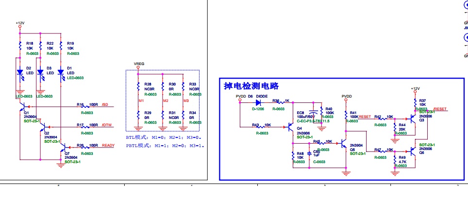

你好:
我看了你的原理图和PCB,暂时没有发现问题,原理图的设计和我们EVM只有LED些许有不同,这些都不影响。
PCB的布局和走线和EVM也是大致相同的,暂时没有问题。
如果是这样的话,我建议分开一级一级查问题:
1.15V,12V这些输出都是不是对的。
2.NE2533输出的信号,看是不是对的。偏置的地方用1K,会使输入信号分压,可以把R73,74调大点,这样是1:1,不会分压。
3.不给信号,给功放上电,测量SD脚的状态
4.功放上电后,先用外接单端信号试试。
你好:
1.我们EVM板上,reset脚的开关不接ON(12V时),引脚的电平是3.5V。应该是12V,47K和reset pin的输入阻抗分压。反应到引脚上的电平。
2.Q14的击穿,请问一下,上电的时候RESET处,你是接的12V还是GND?
1)按照电路的意思,如果接12V,Q14导通,Q14的G应该是12V,D应该是低电平,reset 引脚低电平,device进入复位状态。这个时候Q14是不会击穿的,2N7002GS最大电压是20V。
2)如果上电的时候,接的是GND,Q14关断,reset引脚的电平如1中所说,3.5V应该也不会击穿Q14。所以Q14的问题,有可能是器件本身的质量问题,或者说没击穿,击穿现象您是怎么判断的?
现在最主要的问题是芯片SD问题,能够引起芯片SD主要有以下几种:
1.PIN-TO-PIN SHORT-CIRCUIT PROTECTION (PPSC)
2.OVERTEMPERATURE PROTECTION
3.UNDERVOLTAGE PROTECTION (UVP) AND POWER-ON RESET (POR)
4.OVER CURRENT PROTECTION
现在只能是一一排除。我的建议是:
1.Q14击穿问题,先不考虑,你之前也用了开关代替的,就用外接开关,上电的时候保持reset复位,待上电稳定后,在拉高reset。
2.不带负载上电,避免输出引脚短路,有大电流造成短路保护或者over current SD.
3.在1,2的操作,打一下主要引脚的电平,PVDD,GVDD,输入,输出,boost strap 引脚,还有reset,ready,otw等相关引脚,看哪个引脚有异常。
正常的状态下,应该是ready的灯会亮,SD灯不亮,Reset灯不复位时不亮,我看你的灯也接上了。
你SD_LED还有RESET_LED的阴极都接了GND吧,我看原理图上是端子。
Flora Wang,你好!首先得感谢你不厌其烦的跟帖回复.
1.关于Q14击穿的问题,我感觉应该是器件本身质量的原因,我现在用双极型三极管2N3904替代2N7002,在其基极串联一个10K电阻,可以正确控制rese.但SD指示灯 还是常亮.
2.关于SD指示灯常亮的问题.其根源是不是功放IC TAS5630DKD焊接不良造成的?我感觉这个IC是我焊过的器件中最最难焊的.所以我觉得还是知难而退吧,换另外一种封装即TAS5630PHD再试,板子就用TI的原设计板.待这块板子试成功了,再做相关的应用改进.

你好,
功放主电路,我看了一下,确实是按照我们EVM推荐设计的。
如果方便,可以测一下主要引脚的电平状态吧,或者测一下引脚有无短路。

你好! 我这边使用TAS5630B DKD 很容易出现保护,我这边保护的现象是
READY 高
SD 低
OTW 高
根据你提供芯片SD的情况:
1、用万用表测芯片引脚没有短接,PPSC没有问题
2、过温也不应存在
3、欠压没有,芯片复位引脚置低后再上电,仍会处于保护状态,如上;
4、已经是去除负载,应该不存在过流情况。
太奇怪,请问可能是什么原因?芯片质量或批次会有问题吗?
