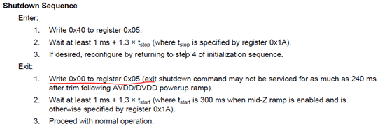

    至于shutdown,data sheet page40 有一段解释:
    这个shutdown根据page 49的解释是hardware mute,可能对output有进行一些操作,0x05号寄存器其他位是配置输出的,有可能是要求重新配置输出。
    我下周在EVM板上验证一下,再给你确定的答复。现在只是基于对datasheet的理解。

  • Hello Flora,
    我用示波器量确实无输出,我0X05配置写的数据为0X8C,我第6位写1,SHUTDOWN后,然后通过与0和直接写0X8C的方式都不能恢复输出,只有整个字节写0才能恢复输出,不知道这是什么情况
