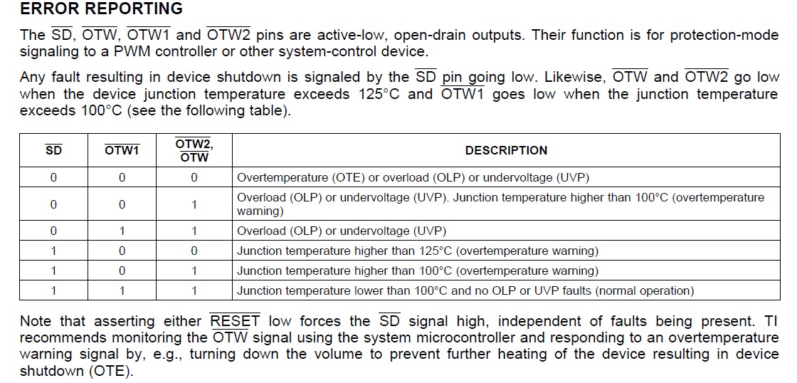

1.加电后,处于保护,SD低电平,otw1 otw2 高电平
2.强行复位后有时能放出声音,但一会就保护了。
请问是何问题?

    根据你的描述,otw1 otw2 为高电平,那OTW呢?
    根据DS的描述
    如果OTW,OTW1,OTW2都为高,说明芯片没有过温警告。不会是过热保护。
    另外的可能是芯片过流或者是欠压保护。请确认几个问题,
    1芯片上电出现保护,是否有输入信号?如果有,输入信号是多大,负载又是多大。
    2芯片供电电压是多少?
    3电路的原理图和PCB请上传
