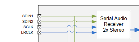

tas5558支持多路i2s,但SCLK和LRCLK是多路复用?
现在方案是3块dir9001 接收3路 共5.1声道的spdif,然后有3路 i2s输出,三路SCLK和LRCLK信号,但tas5558并没有3路SCLK和LRCLK输入,请问如何处理?
可否直接三路SCLK和LRCLK信号 并联成一路SCLK和LRCLK信号接tas5548?
你好:
SCLK和LRCLK可以接在一起,表示共用相同的时钟,所以这三个来源就要相同的采样速率。

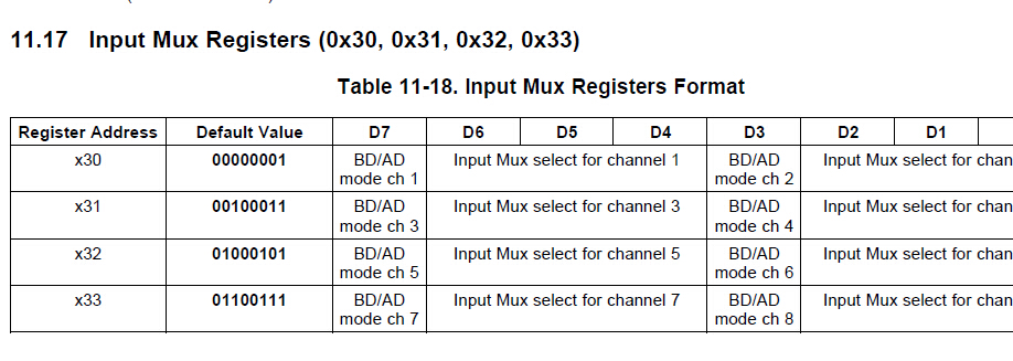

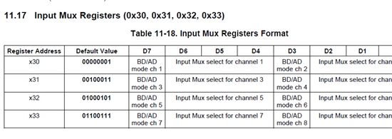

0x30-0x33确实没有说清楚D7和D3是0还是1代表AD还是BD,非常抱歉没有说清楚。如果急需弄明白的话,请您配置一下,观察一下PWM输出的波形,与datasheet对比就可以了。如有困难,可以在联系我们。

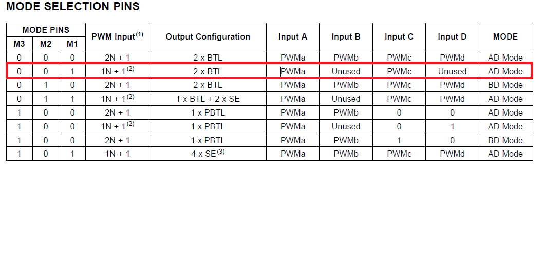

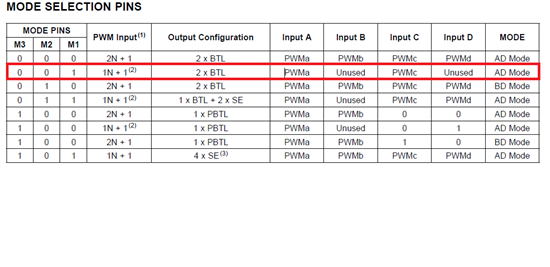

请问你这个现象是不是发生在M3M2M1=000或者M3M2M1=010模式下?
举个例子,比如说M3M2M1=001,1N+1模式下:
TAS5612将PWMa反相,与PWMa形成一个BTL的两端,再将PWMb反相形成另一个BTL的两端,最后TAS5612输出的就是AD mode,如果TAS5548设置成BD mode,最终输出的,我觉得也是TAS5612的AD mode。
再来看M3M2M1=000或者M3M2M1=010,都是2N+1,BTL的两端分别是PWMa/PWMb;PWMc/PWMd。这样TAS5538设置是AD,TAS5612输出就是AD;TAS5538设置是BD,TAS5612输出就是BD。
这样也就解释了为什么我们要给TAS5612设置AD/BD mode,也解释你说的现象。
