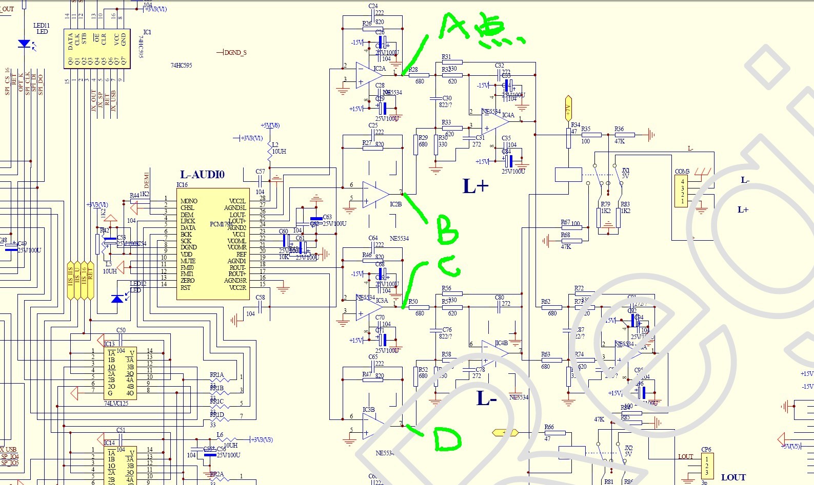

关于1794后端运放发热和有直流电压的问题
Other Parts Discussed in Thread: PCM1794, OPA1611
你好,我现在使用PCM1794单声道模式,声音等全部正常,但是在图中ABCD 四点对地测量有-4.7V的直流电压,而且后端所有运放发热量很大,运放表面流量超过60度以上,假如断开PCM1794的模拟5V供电ABCD四点直流电压消失,温度回归正常,运放供电电压+-15V
请帮忙看一下是什么原因导致,PCM1794,运放均是通过正规渠道购买。谢谢!

    由于 PCM1794  是单电源, 输出信号会含有直流分量. 可以试试 IC2,3 的 3,5 脚连接到 VCC/2 处, 应该可以消除 A,B,C,D 的直流分量. 可以用电阻分压加电容形成虚地的办法实现 VCC/2.

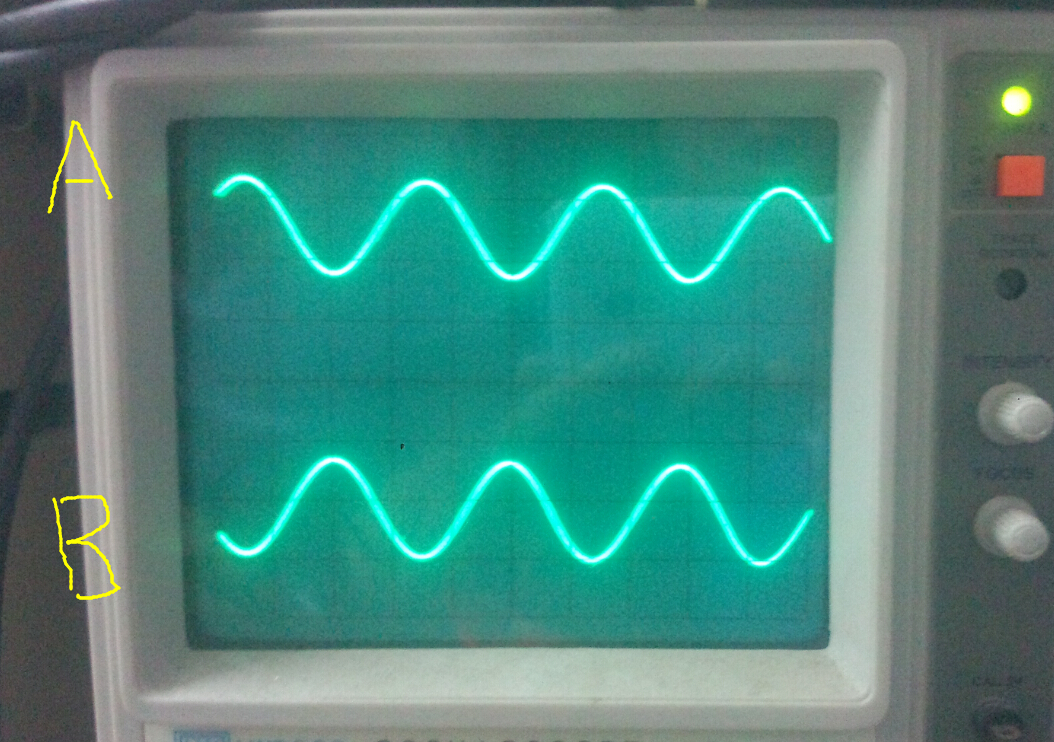

  • 你好,根据你的要求,我将测出来的ABCD波形图给你,其中  C点与A点一样, D点与B点一样
    注意:我所说的ABCD四点对地有负4.7V的直流电压,但到了后一级运放输出已经没有直流电压了,只有第一次运放输出端有直流电压,谢谢回复!
    还有一点,我左右道运放接法跟上图是一模一样,但最图单端输出两个声道波形图是反相的,
  • 你好:
    我想看一下A,B,C,D点的波形,是因为我想看一下你说的偏置,但是这个示波器看不出来。
    PCM1794是单电源供电,可以在输出串一个电阻,测量运放的输入端,看看PCM1794输出是否有偏置,先分析偏置是从哪里来的。
  • 1.这四点本来就会有直流偏置,无声音输出时,1794 IOUT吸入6.2mA电流,这个电流在电流电压转换级生成4.7V的电压。
    2.运放发热是一定的,因为高性能运放本来就“发烧”,关键是分析60度是否是正常的。
    3.运放正常时的温度是多少,4.7V的偏压,1000Ω的电阻,15V的电源,则有偏压时温度高几度比较正常,如果高了几十度,则需考虑是否振荡,负载电阻680 330值是否选对。
    4.断开ABCD负载测量,看温度是否升高很多。
    谢谢。
