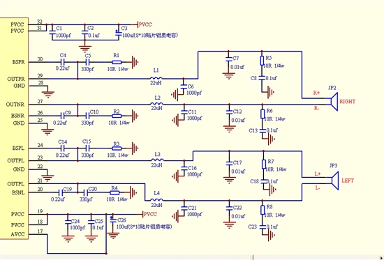

我用的是TPA3130做的功放,原理图如下所示。请问我若需要加电位器调节音量,加在哪里啊?
你好,
电位器应该加在输入级,分别加在R和L处,跟GND之间,但注意JP1的GND在原理图中,没有跟地相连,需要连接起来。

用音频分析仪测出输出的交流噪声具体频点位置。用测芯片供电端的波形纹波情况。是否两者频率对应。
请给出纹波频率和幅度,以及输出噪声的的dB值。
有个方便的方法。
R11,R12,R13,R14全部短路接地。听输出上是否仍有交流噪声。如果交流噪声消失,则为输入噪声引起。如不消失则再继续检查电源纹波噪声。
我全部短接了。。交流声消失。。则是输入噪音引起的??》还是说功放板本身没问题。
说明该交流噪声还是来源于输入端。
你用的啥设备给供的输入信号?请确认输入信号设备地和功放AGND需要可靠连接。另用音频分析仪测下是否输入信号本身已经噪声偏大。

请问你后级接了LC filter没有? 可以在后面加LC filter 和磁珠进行滤波,减小噪声。
R11 R12 R13 R14短接时没有噪声,在输入悬空时有噪声。这个是正常的。你的功放板没有问题。放心使用。正常接输入信号时不会有该噪声。
能听到的噪声一定是带内的。输出加的LC不能滤掉带内噪声,不是好办法。
您是意思是说我功放板没问题吗?带内的是什么意思?。那输出应该加什么?,我的是一个广播板里的一首歌曲输入到功放板,歌曲是在百度里面下载的,音频本身应该没问题。

LC filter后面那个0.01uf的可以换大一点,你现在的参数是f=339K,换成1uf,f=33.9K.
喇叭听起来有点交流声,确实比较正常,不知道你的喇叭是不是比较薄的纸盆,换个别的喇叭,交流声会不会有所改善。
还有,播放音乐的时候,还能听得到交流声吗?正常情况下播放音乐应该没有交流声的。
你好:
原理图没什么问题,我建议0.01uf的电容可以换成1uf。你现在播放音乐有交流声吗?明显吗? 如果播放音乐没有明显噪声就正常。
汇总一下:
从你的电路来看,输入端子JP1的GND需要连功放的GND。
输出LC需要把C换成1uF。
在以上条件下,输入声音还有噪音的话。而短接R12 R13 R14 R15又噪音消失。则功放板应该OK。很有可能你的输入声音(广播板)有较大的噪声输入给了功放板。需查广播板。
感谢您的汇总!我现在做出如下修改:
1. JP1端子的GND是通过短接R12. R14来接地。
2. 输出LC,之前的回帖是说把LC后面那个0.01uF电容换成1uF。而不是把LC中的C换成1uF吧??
两个电容换哪个都成。但是建议这个1uF电容尽量靠近L。
R11.R12. R13.R14 短接没有噪音。也就是音频输入接地。,没有噪音。是否确定证明我的功放板子百分之百是没问题的?
从噪声上看和你的电路上看,功放板没问题。噪声不可能做到0,只能说该功放芯片最小能做到多少,是否能满足需要。
