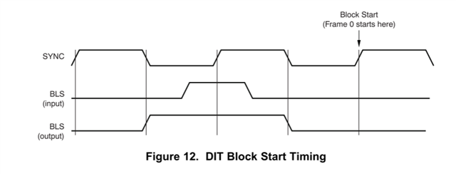

  • 有没有可能是块开始信号的问题?,是按照这个置的发送块开始,

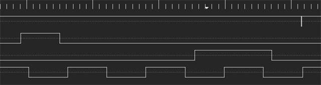

  • 还没有解决,不好意思,这么长时间才回复,发现板子有点问题,重新layout了,发现问题还是存在;
    我将两个板子一个设置成主,另一个设置成从,LOCK脚接了一个LED灯,指示LOCk状态,发现主的LED显示不稳定,从的LED常亮的状态.
    将MBTI中断打开,GPIO1设置成TX INT,下面是抓取的时序图

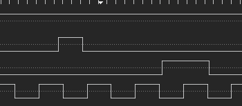

    下面是第一个绿色框放大的时序,中间丢失一个TX INT触发

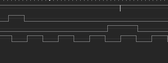

    第二个绿色框放大的时序,中间丢失两个TX INT触发
    我的TX BLOCK START放在了RX START BLOCK中断里面,下面是TX BLOCK START 处理
    while(1)
    switch(state)
    case 0:
    if(TX_SYNC_Get()==1)
    state=1;
    count=0;
    else
    count++;
    if(count>100000)
    TX_BLS_Clear();
    state=0;
    count=0;
    return;
    break;
    case 1:
    if(TX_SYNC_Get()==0)
    state=2;
    TX_BLS_Set();
    //TX_BLS_Clear();
    count=0;
    else
    count++;
    if(count>100000)
    TX_BLS_Clear();
    state=0;
    count=0;
    return;
    break;
    case 2:
    state=3;
    count=0;
    else
    count++;
    if(count>100000)
    TX_BLS_Clear();
    state=0;
    count=0;
    return;
    break;
    case 3:
    TX_BLS_Clear();
    state=0;
    count=0;
    return;
    else
    count++;
    if(count>100000)
    TX_BLS_Clear();
    state=0;
    count=0;
    return;
    break;
    default:
    break;
    麻烦帮忙看一下,是哪里的问题,怎么处理,谢谢.
