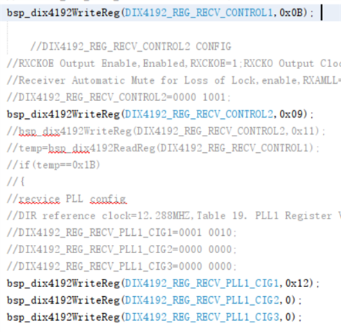

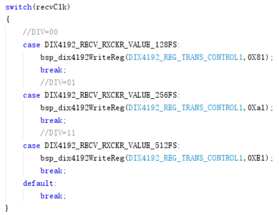

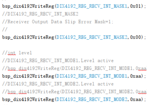

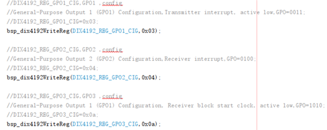

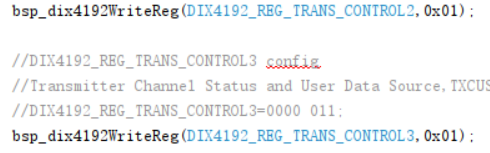

使用DIX4192通过SPDIF发送和接收用户数据,配置为48kHZ的采样率,每次进入到接收块开始中断,延时2ms去读取Register Page 1的寄存器.
这样配置后,上电运行几秒钟后,锁相环会UNLOCK.下面是寄存器配置,请问一下要读取或者写入状态和用户数据寄存器的逻辑是什么.
