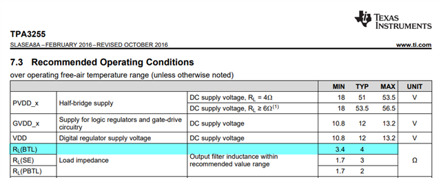

Part Number: TPA3255
经过反复测3255 双声道模式2欧喇叭单元,音量稍微大一点就会保护,需要重新启动,4欧以上就没有任何问题,这个情况供电超过36V 才明显,尤其高压50V左右,只要音量有一点就保护了。单声道模式可以55V供电不保护。寻求解决办法,调整电阻,电容,或者加粗铜箔走线,并没有得到改善。
