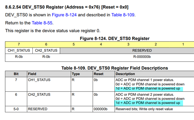

input采用2通道模拟差分输入,用I2c配置5120,BCLK和FSYNC有波形,SDOUT无输出。然后我查看DEV_STS状态寄存器发现值是c0(active mode, adc ch power down状态),但我设置了IN_CH_EN其中的ch1和ch2为enable状态。

询问如何才能power up以及SDO输出数据。
  • 您好,
    DEV_STS0寄存器值是C0的话,是使能了ch1和ch2:
    FSYNC和BCLK实际测量频率是多少?波形质量怎样?设置的采样率是多少?
    您是否验证了寄存器写入后可以正确读出来?您可以读出您的寄存器配置吗?

    1. 我打印了DEV_STS1的值是0xc0
    2. Fsync和Bclk的实际测量的值和我设想的差很远,我本意是Fsync=48k,Mclk=256xFsync=12.288m,Bclk=Fsync * 32bit * 2channel =3072000
    3.我读取ASI_STS的值是0x14
    4. 我验证了写入I2c后读取验证成功
    附上I2c设置的值

  • 我配置成SLAVE模式,BCLK和FSYNC由单片机这边产生就没有问题,但是配置成master模式,产生的时钟(BCLK和FSYNC)就是错的。该如何设置产生正确的时钟?
  • 配置成master模式时,您需要输入MCLK,您是使用哪个管脚输入的MCLK时钟?GPI还是GPIO,寄存器没看出来您配置。
    下面应用手册有将TLV320ADCx120 配置为音频总线master 时所需的输入参数和寄存器系数,您看下对您寄存器配置有帮助:
    https://www.ti.com/lit/an/sbaa495a/sbaa495a.pdf
