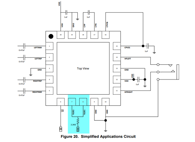

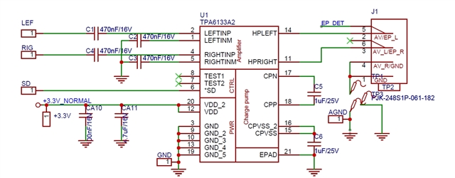

关于电路图,7脚和8脚是建议拉到VDD上的:

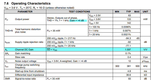

TPA6133A2 是固定4dB增益,您测量输出与输入,TPA6133A2 输出是1.597倍放大吗?

输出很小,没有输入波形大

您是在哪里测量的输入波形?输入电容左边吗?输入电容与 TPA6133A2的输入阻抗RIN形成高通滤波器,有可能是Cin 太小了,您增大CIN再测试TPA6133A2 输出幅值正常吗?

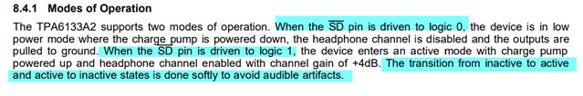

上电和en脚pop已经没有了,但是异常掉电的时候会有一个强的声音,是正常的吗?
如果没有使用SD pin的话,应该是正常的,建议掉电前先拉低 SD pin。
这个掉电没法避免好像,因为我是异常掉电,直接拔掉电源,这个问题可规避也可不规避,但是新问题是TPA6130无法使用,两个芯片我看都是差不多的,我更换上去无法使用
