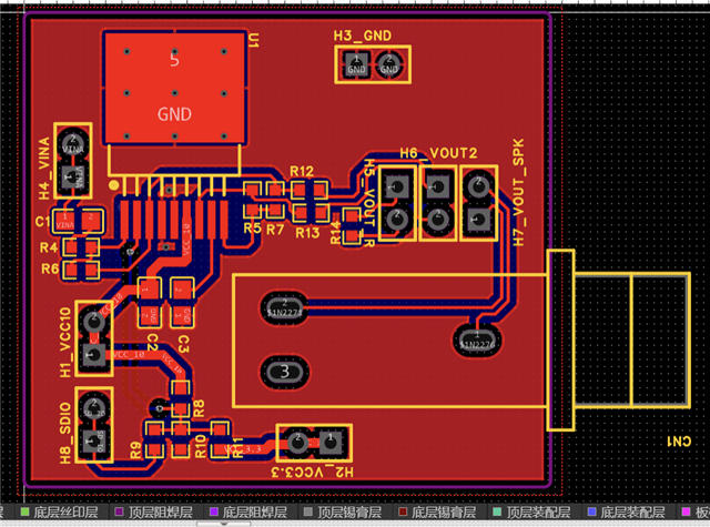

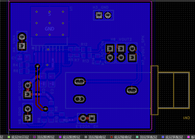

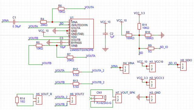

这是我根据LM4950画的原理图和PCB布线
我通过跳线帽来选择输出接在电阻R14还是耳机上,我的耳机是TDH39,阻抗是10ohm
当我通过跳线帽接到电阻上时,输出信号正常:

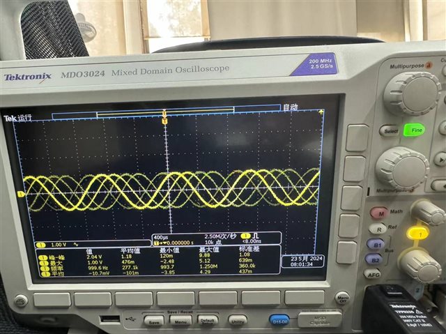

但是接到耳机上时波形变得非常奇怪:
我的耳机没有损坏,以上是什么原因导致的呢,应该怎么处理
