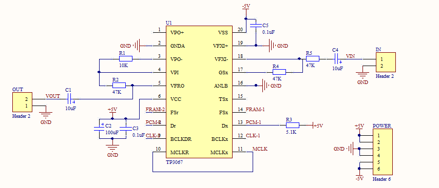

最近在做课程设计,做一个和之前通信实验用的芯片一样的PCM模块。用的是TP3067,原理图如下:

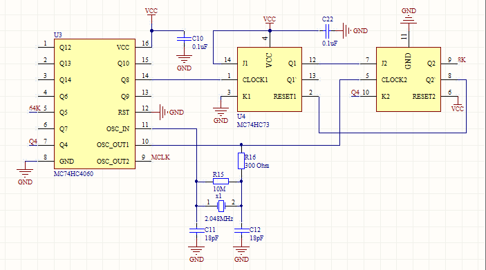

时钟信号产生电路:
主时钟:2.048MHz
位时钟:2.048MHz

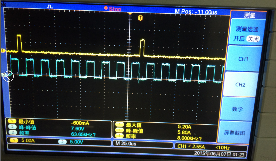

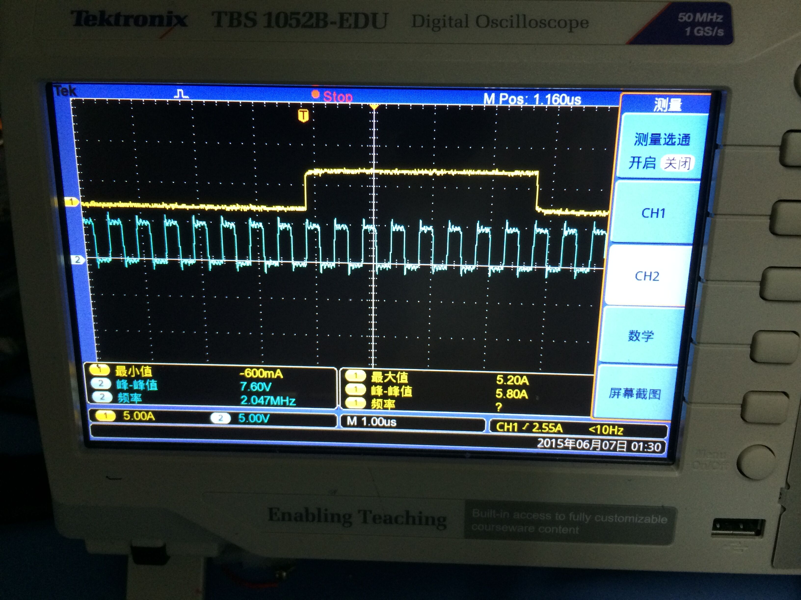

帧同步信号:8KHz
以下是8K时钟和2048K时钟,不过振铃有点厉害不知道有没有影响。而且接上电路之后,变得更加糟糕。

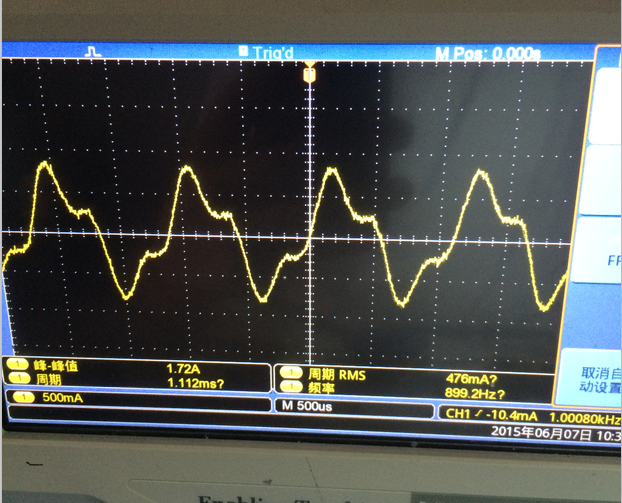

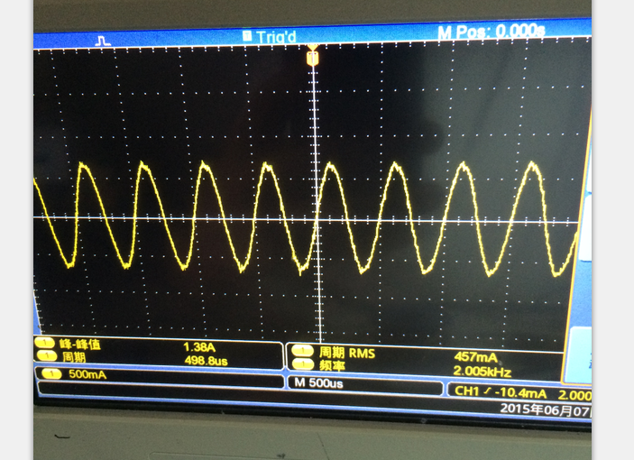

PCM编码输出:
当信号是2K的时候,输出波形是可以接受的。
在实验室做的时候,下限可以到300Hz左右,不过我做出来到1.3K左右就开始变形了。
