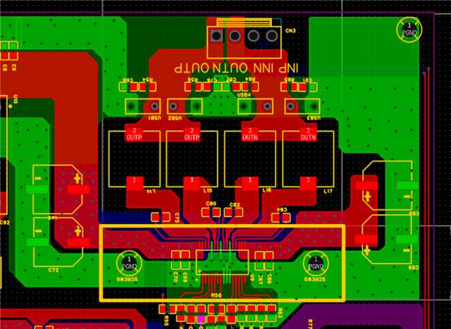

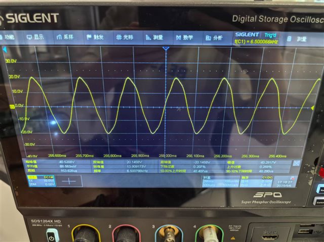

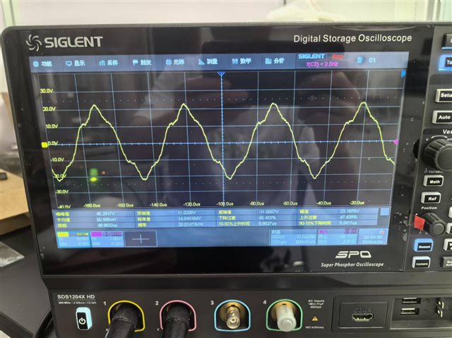

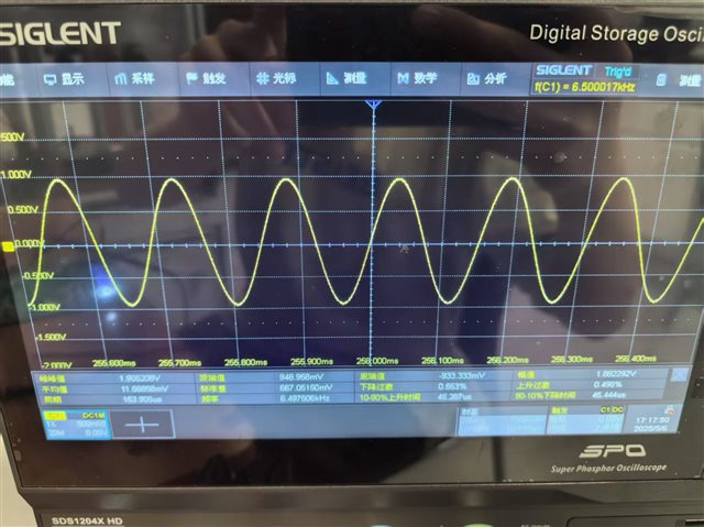

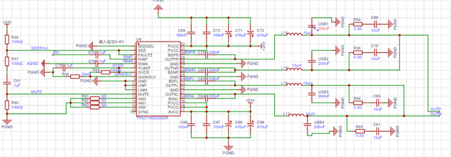

TPA3116D2: 请问输出失真问题,如何解决
Part Number: TPA3116D2
输入正弦波0~20kHz到tp3116都没有问题,  输出在5kHz往上就开始失真了,用的电感是一体成型式功率电感,电容是薄膜电容104并联
