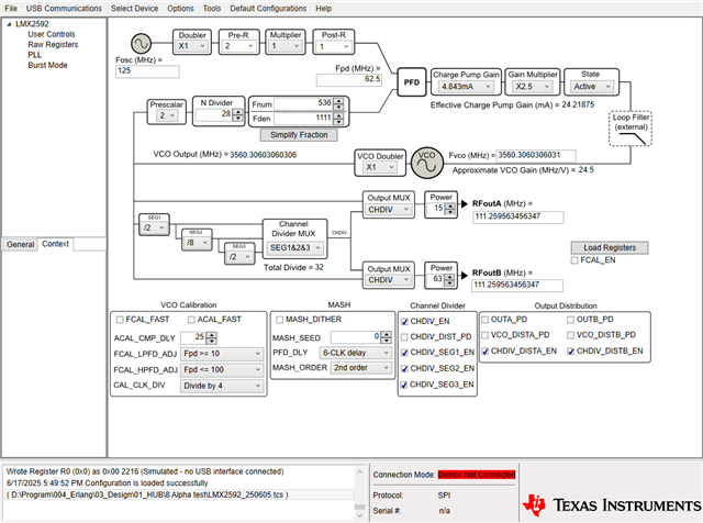

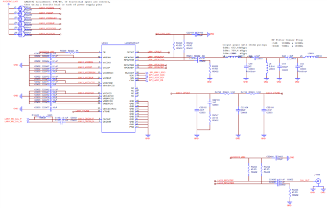

按照工程需求设计,LMX2592输入为125MHz时钟,两路输出均设置为111MHz。实际测试B路输出111MHz正常,但MUXOUT引脚未拉高,指示未锁定,R59寄存器的MUXOUT_HDRV已设置为1,请问还有其他配置有问题吗?
寄存器配置顺序如下:
原理图如下:

    它们的配置存在几个问题。
    1.增益乘法器不应设置为2.5x、数据表已指定此值。 这可能是锁定检测失败的原因。
    2.由于输出是分频后的、我们可以禁用 VCO 分配路径来降低流耗。 设置 VCO_DISA_PD 和 VCO_DISTB_PD = 1。
    3、PFD_DLY 设置为1、2、4、8或16、它们具有其他程序。
    4.编程序列应按降序排列、从 R70到 R0

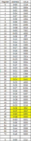

    目前寄存器配置如下:
    R70     0x460000
    R69     0x450000
    R68     0x440089
    R64     0x400077
    R62     0x3E0000
    R61     0x3D0001
    R59     0X3B0020
    R48     0x3003FC
    R47     0x2F00FF
    R46     0x2E0F22
    R45     0x2D0218
    R44     0x2C0000
    R43     0x2B0000
    R42     0x2A0000
    R41     0x290457
    R40     0x280000
    R39     0x278204
    R38     0x260038
    R37     0x254000
    R36     0x240C41
    R35     0x23119B
    R34     0X22C3EA
    R33     0x212A0A
    R32     0x20210A
    R31     0x1F0601
    R30     0x1E0034
    R29     0x1D0084
    R28     0x1C2924
    R25     0x190000
    R24     0x180509
    R23     0x178842
    R22     0x162300
    R20     0x14012C
    R19     0X130965
    R14     0x0E0FFC
    R13     0x0D4000
    R12     0x0C7002
    R11     0x0B0018
    R10     0x0A10D8
    R9      0x090302
    R8      0x081084
    R7      0x0728B2
    R4      0x041943
    R2      0x020500
    R1      0x01080A
    R0      0x002216
