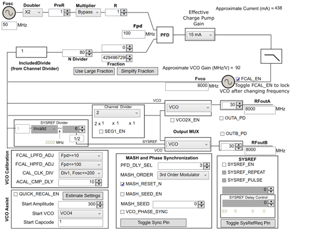

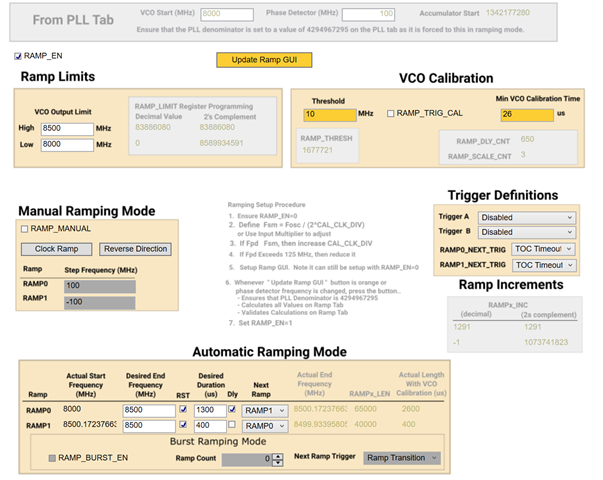

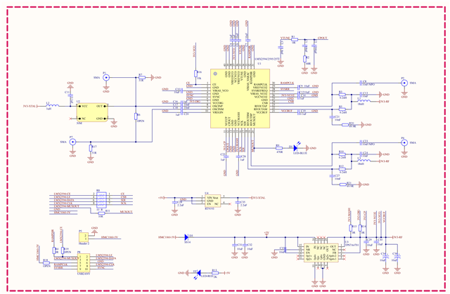

我通过TICSPRO配置ramp工作在8-8.5GHz频段,但是在扫频过程中总是会出现7.25GHz左右出的频率分量,如图是我的配置,原理图和测量结果

    这是由于两件事。
    从RAMP1切换到RAMP0时会有很大的过冲,因为我们重置(RST=1)PLL以将频率从8500MHz更改为8000MHz。
    例如:
    从8000Mhz到8500Mhz的斜坡需要多次VCO校准,当VCO校准运行时,由于PLL环路在校准过程中打开,会出现很大的故障。例如:
    我们可以尝试将OUT_MUTE=1设置为改善由于故障引起的问题。
